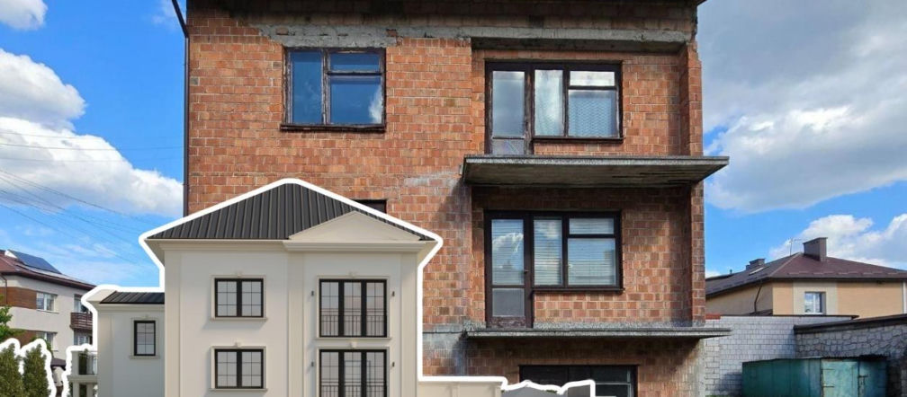

Na pierwszy rzut oka kostki wydają się solidnymi konstrukcjami, jednak ich jakość bywa różna. Wiele z nich budowano systemem gospodarczym, bez nadzoru technicznego, z materiałów, które były wówczas dostępne.
Jak podkreśla architekt Iwona Czapka z pracowni IL SENSO (ig: architekt_iwona_czapka):
Remont kostki przeważnie jest droższy niż budowa od podstaw. Dużo też zależy od tego, jaki mamy stan istniejącego budynku. W tamtych czasach trudno było o dostępność jakichkolwiek materiałów na budowę, a że Polak potrafi - to kombinowali. Dlatego trzeba przygotować się na niespodzianki. Czasami podczas remontów w stropach jako wypełnienie znajdujemy na przykład gazety, a pod podłogą stare ubrania, które z funkcją konstrukcyjną nie mają za dużo wspólnego.
Remont starej kostki może kosztować więcej niż budowa nowego domu
Przed podjęciem decyzji warto dokładnie ocenić stan budynku i sporządzić wstępny kosztorys.
Jeśli dom wymaga kompleksowej modernizacji, łącznie z wymianą dachu, instalacji i poprawą izolacji, koszty mogą zbliżyć się do budowy nowego domu – a nawet ją przewyższyć.
