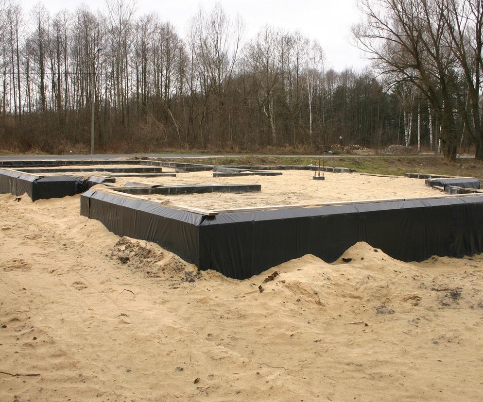

Poziomą izolację przeciwwilgociową umieszcza się w dwóch miejscach – między ławą a ścianą fundamentową oraz na styku ścian fundamentowych i zewnętrznych ścian budynku. W tym drugim przypadku układa się ją na wysokości 15-30 cm ponad terenem. Co ważne, izolacja pozioma na ścianach fundamentowych powinna być dokładnie połączona z izolacją podłogi na gruncie, nawet wtedy, gdy nie będą one wypadać w jednej płaszczyźnie. Pamiętać również trzeba, że izolacja nie może się znaleźć poniżej poziomu hydroizolacji podłogi.
Izolacja przeciwwilgociowa pionowa fundamentów
Oprócz izolacji poziomej ułożonej pod ścianami fundamentowymi i nad nimi konieczna jest też izolacja pionowa fundamentów. Układa się ją na powierzchni ścian fundamentowych. Jej zadaniem jest zatrzymanie wilgoci, wody opadowej lub gruntowej przed wniknięciem w ścianę. Izolacja pionowa powinna szczelnie przylegać na całej powierzchni do podłoża. W tym celu należy sprawdzić, czy ściany fundamentowe są wystarczająco równe. Jeśli nie – trzeba nałożyć na nie cienką warstwę wyrównawczą z zaprawy cementowej (rapówkę). Od strony zewnętrznej warstwę izolacji pionowej należy zabezpieczyć przed uszkodzeniami mechanicznymi, o które bardzo łatwo podczas zasypywania gotowych fundamentów gruntem. Czasem wystarczy folia kubełkowa, innym razem funkcję ochronną spełni ocieplenie z fundamentowych płyt styropianu.

  • Izolacja fundamentów, bez względu na to, z czego będzie zrobiona, powinna szczelnie przylegać do podłoża na całej jego powierzchni. W tym celu płaszczyznę ścian murowanych należy wcześniej wyrównać warstwą zaprawy, tak zwaną rapówką.
  • Pas hydroizolacji poziomej nie może być węższy niż ława lub ściana. Jeśli zdecydowaliśmy się na folię PCW, umieszczamy ją na warstwie zaprawy. Układa się ją przeważnie jednowarstwowo, bez mocowania klejem czy łącznikami mechanicznymi.

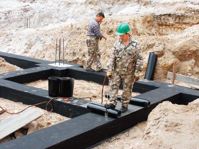

  • Przy izolowaniu pionowym folię lub papę trzeba układać z zachowaniem zakładów. Krawędzie muszą zachodzić na siebie na mniej więcej 15 cm. Krawędzie folii trzeba zgrzewać albo sklejać, chyba że jest klejona całą powierzchnią do ściany.

  • Papy do izolacji fundamentów
Nadają się do wykonania zarówno izolacji poziomej, jak i wszystkich typów izolacji pionowej. Mają dużą wytrzymałość mechaniczną i dobrą elastyczność, dlatego rzadko ulegają uszkodzeniu w czasie układania czy podczas eksploatacji. Są odporne na czynniki chemiczne i promienie UV. Do izolacji fundamentów przeznaczone są papy na osnowie z włókna szklanego lub polipropylenu. Te odmiany mają bowiem dużą wytrzymałość na rozrywanie, są elastyczne i odporne na korozję biologiczną. Zwykle papę układa się w dwóch-trzech warstwach na lepiku asfaltowym. Najlepsze, ale i najdroższe są papy termozgrzewalne, modyfikowane elastomerem SBS, na osnowie z włókien poliestrowych, układane jedno- lub dwuwarstwowo. Termozgrzewalne, jak sama nazwa wskazuje, układa się przy użyciu specjalnej nagrzewnicy. W sprzedaży są też papy samoprzylepne.
