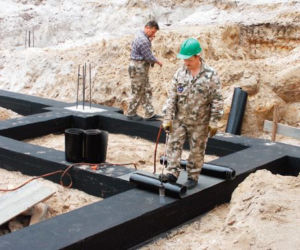

Zadaniem izolacji poziomej – układanej na ławach fundamentowych na całej ich szerokości – jest ochrona ścian przed kapilarnym podciąganiem wilgoci z gruntu

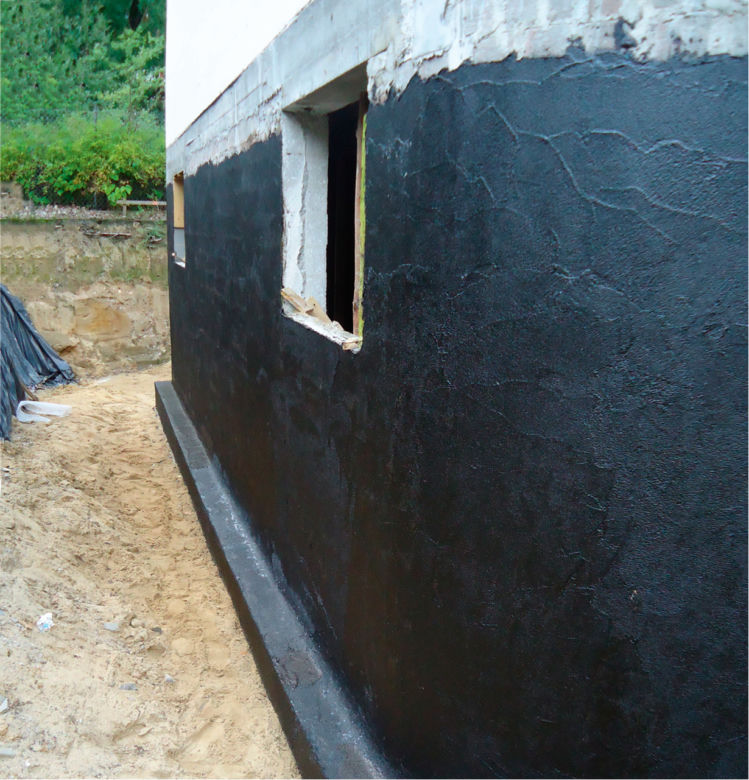

Izolacja pionowa fundamentów wykonana z masy KMB

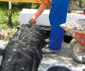

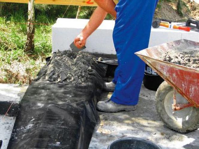

Papę niekiedy zastępuje się łatwą do układania grubą folią, która w niskiej temperaturze staje się sztywna, a wtedy łatwo można ją uszkodzić, np. podczas murowania ścian

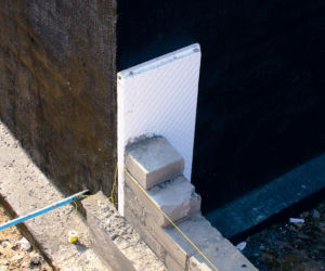

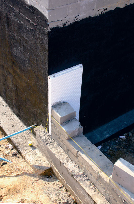

Gdy masa bitumicznie wyschnie można osłonić fundamenty izolacją termiczną ze styropianu i dopiero wtedy zasypać wykopy
