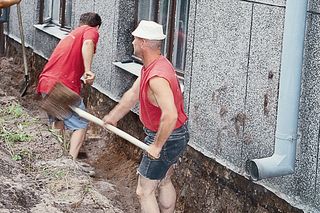

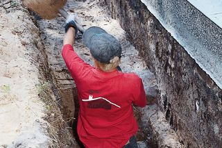

Podbijanie fundamentów: wykop i deskowanie
Ławy fundamentowe dzieli się na jednometrowe odcinki (można je oznaczyć np. białą kredą na ścianach fundamentowych). Równocześnie można podbić co czwarty odcinek. Pojedynczy wykop będzie miał długość 100 cm i (w przypadku naszej modernizacji) szerokość około 180 cm. Powinien mieć odpowiednio wyprofilowane skarpy, których pochylenie zależy od głębokości wykopu i rodzaju gruntu. Wykonanego wykopu nie należy zostawiać na następny dzień. Ulewny deszcz, nawet przejściowy, spowoduje osunięcie skarp, a zgromadzona na dnie wykopu woda opadowa może doprowadzić do rozluźnienia gruntu, który trzeba będzie usunąć.

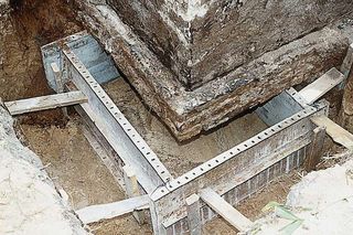

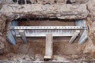

Betonowanie
Przed podbiciem spód starej ławy dokładnie oczyszczono z kurzu i resztek ziemi. Świeżo ułożoną mieszankę należy chronić przed uderzeniami i odkształceniami przez co najmniej 36 godzin przy temperaturze powietrza +10°C. Przy niższej temperaturze czas ten się nieco wydłuża. Gdy temperatura powietrza spadnie poniżej 5°C, podbijanie fundamentów lepiej odłożyć do wiosny.
