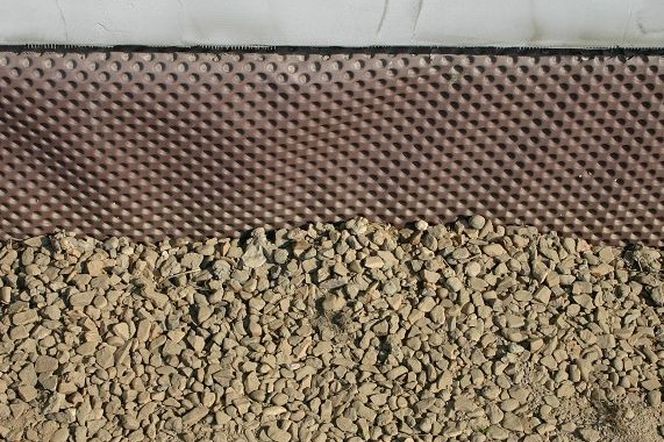

Izolacje przeciwwilgociowe chronią podziemne części budynków przed wilgotnym gruntem. Stosuje się je wtedy, gdy budynek jest posadowiony w gruntach przepuszczalnych (piaskach i żwirach) powyżej poziomu zwierciadła wody gruntowej.
Lekką izolację przeciwwilgociową wykonuje się wtedy, gdy:
  • dom posadowiony jest w gruntach przepuszczalnych - piaskach lub żwirach,
  • pod warstwą gruntów nieprzepuszczalnych występują grunty przepuszczalne,
Wykop trzeba wtedy wypełnić gruntem dobrze filtrującym wodę. Można też zastosować płyty lub folie drenażowe ułatwiające spływanie wody poniżej fundamentu.
Przeciwwilgociowa czy przeciwwodna
Autor: Archiwum serwisu Lekka izolacja przeciwwilgociowa
izolacja przeciwwodna
Autor: Archiwum serwisu Izolacja przeciwwodna
