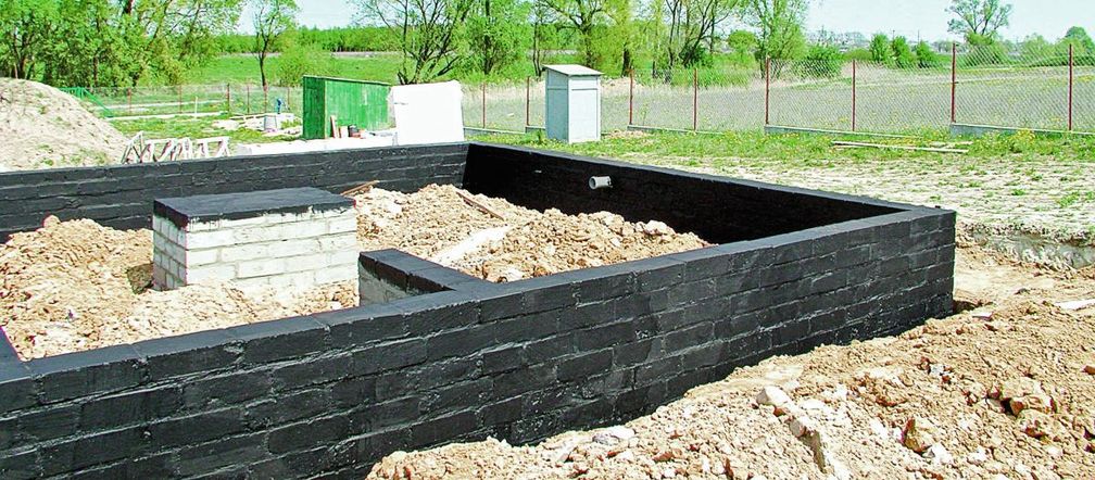

Hydroizolacja domu
Autor: Ewa Pacek Hydroizolacja zabezpieczająca fundamenty przed wilgocią lub wodą znajdującą się w gruncie musi być wykonana bardzo starannie. Powłoka, którą tworzy, musi być szczelna i elastyczna, aby nie uległa zniszczeniu podczas osiadania domu

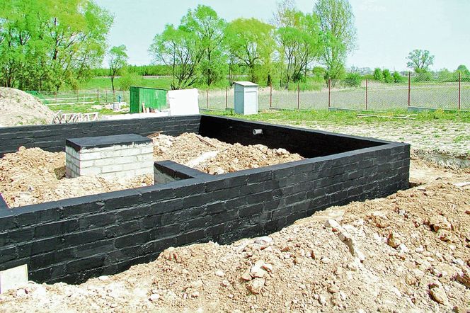

Różne rodzaje izolacji fundamentów - jak je wykonać
W domu niepodpiwniczonym trzeba izolować ściany fundamentowe od strony wewnętrznej. PRAWDA
