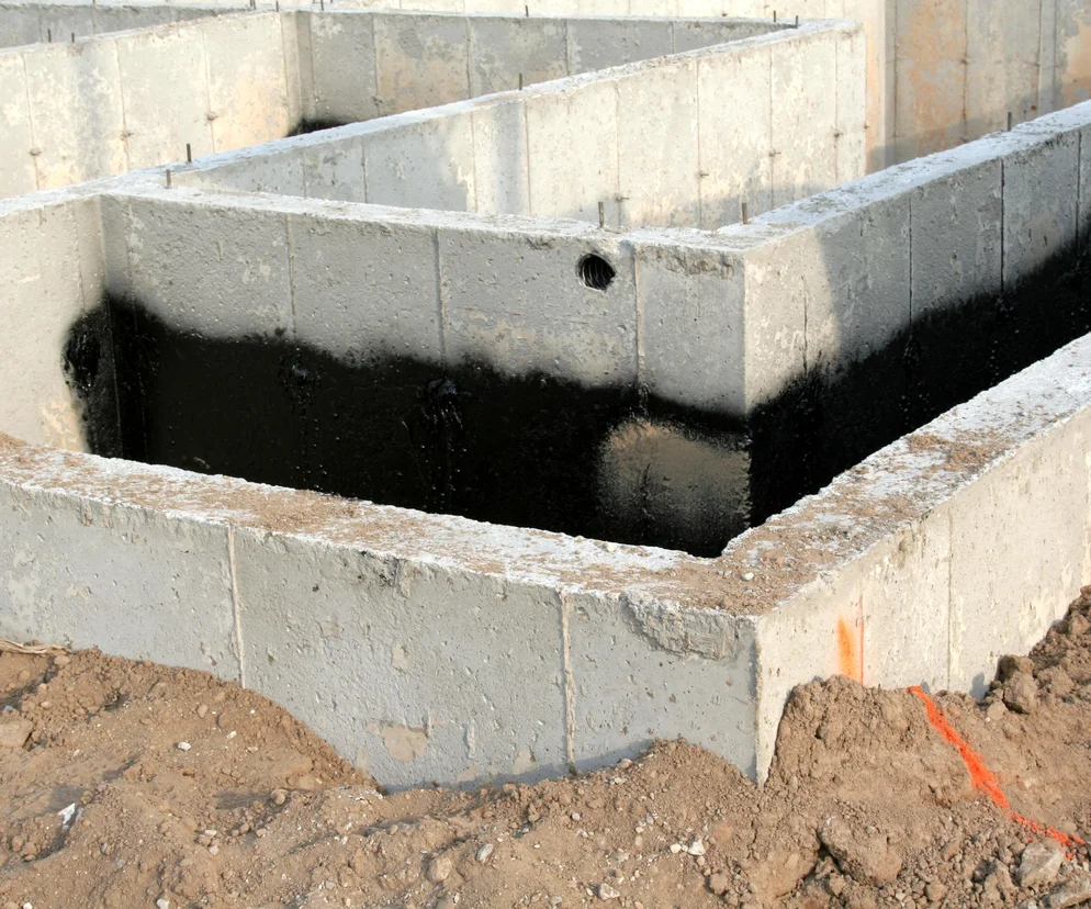

Ściany fundamentowe wykonuje się zarówno w domach niepodpiwniczonych, jak i w domach z piwnicami. Mogą być monolityczne lub murowane z cegły, kamienia czy bloczków betonowych. Zwykle ściany fundamentowe są wykonywane do wysokości 30-50 cm nad poziom terenu. Zobacz, jak poprawnie zbudować ściany fundamentowe w domu jednorodzinnym.

Ściany fundamentowe monolityczne (betonowe)
Ściana monolityczna, czyli wylewana z betonu. Do budowy ścian monolitycznych powinno się stosować beton klasy C12/15, C16/20 lub C20/25 (dawniej B15, B20 lub B25). Można zamówić go w wytwórni lub przygotować na placu budowy, to drugie rozwiązanie jest bardziej czasochłonne i ryzykowne, gdyż mieszanka betonowa do wykonania ścian monolitycznych musi mieć odpowiednią klasę wytrzymałości. Alternatywą jest też zrobienie fundamentów z droższego betonu wodoszczelnego, który ma mniejszą nasiąkliwość.
Problemem przy wznoszeniu fundamentów monolitycznych jest konieczność robienia deskowania. Zajmuje to dużo czasu i wymaga sporej ilości drewna, dlatego korzystniejszym rozwiązaniem jest wypożyczenie deskowania gotowego, wielokrotnego użytku.
W domach jednorodzinnych obciążenia nie są zbyt duże, dlatego z reguły wykonuje się ściany fundamentowe betonowe, a nie żelbetowe. Zbroi się przede wszystkim ściany piwnic.
