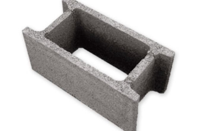

Pustak szalunkowy
Pustaki szalunkowe, nazwane też pustakami zalewowymi albo zasypowymi, są produkowane z betonu klasy C20/25. Mają ścianki o grubości 3-4 cm, a ich wnętrze jest puste. Pełnią funkcję szalunków traconych. Mur wznosi się bez zaprawy, a następnie wypełnia betonem. Dzięki zastosowaniu pustaków szalunkowych można wznosić ściany o charakterze monolitycznym bez konieczności ich deskowania, co znacząco skraca czas pracy i obniża koszty robocizny.

W skład systemu do wznoszenia ścian wchodzą trzy rodzaje pustaków szalunkowych:
  • podstawowe,
  • połówkowe
  • narożne.
Pustaki szalunkowe podstawowe są otwarte z dwóch stron. Służą do wnoszenia zasadniczej części muru, pustaki szalunkowe połówkowe wstawia się, żeby uzupełnić ścianę przed narożnikiem konstruowanym z elementów narożnych (z jednej strony zamkniętych). Na rynku są dostępne pustaki różniące się nieco wielkością. Podstawowe mogą mieć wymiary: 49 x 25 x 25, 50 x 30 x 25, 50 x 24 x 24, 50 x 20 x 20 albo 51 x 25 x 20,5 cm. Są też węższe pustaki szalunkowe pod ściany działowe, o wymiarach np. 50 x 12 x 20 cm. Wymiary pozostałych elementów są do nich dopasowane. Waga pustaków podstawowych to 20-23 kg. Do wykonania 1 m2 muru potrzeba 8-10 sztuk. Żeby zalać betonem 1 m2 muru, potrzeba 0,13-0,21 m3 mieszanki.
Brzegi pustaków są tak wyprofilowane, że tworzą zamki szczelnie łączące poszczególne elementy. Pustaki szalunkowe mają wyprofilowane otwory i zagłębienia, w których można ułożyć pręty zbrojeniowe. Otwory służą też jako uchwyty do ich przenoszenia. Ponadto w trakcie wypełniania muru mieszanką betonową jej nadmiar może przelewać się przez nie do sąsiednich przestrzeni.

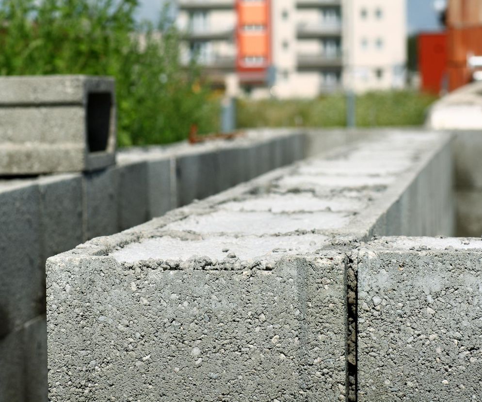

Ściany fundamentowe z pustaków szalunkowych: murowanie na sucho
Ściany fundamentowe z pustaków szalunkowych wznosi się bez użycia zaprawy. Jedynie gdy wierzch ław fundamentowych jest nierówny, pierwsza warstwa pustaków powinna być ułożona na wyrównującej warstwie cementowej zaprawy murarskiej. Pustaki ustawia się tak, żeby zachować odpowiednie przesunięcia spoin pionowych. Ścianę muruje się na wysokość 1 m i wtedy należy ją zalać betonem. Na tym etapie należy przerwać prace, żeby beton związał - osiągnął konsystencję gęsto plastyczną. Dopiero wtedy można układać kolejne warstwy. Zwykle gdy jeden fragment murów wiąże, ustawia się przeciwległe ściany.

Wypełnianie betonem
Jakość betonu i sposob wypełnienia muru decyduje o jakości fundamentu. Beton powinien mieć klasę nie mniejszą niż C12/15 i odpowiednią konsystencję. Nie może być zbyt suchy, bo by nie osiągnął odpowiednich parametrów. Nie może też być za wilgotny, bo by wyciekł na łączeniach pustaków. Pustaki trzeba dokładnie wypełniać, szczególnie w narożach ścian. Dobrze jest beton zagęścić ręcznie lub z użyciem wibratora wężowego.
