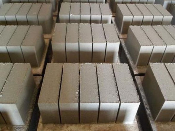

Jak powstają bloczki fundamentowe
Bloczki fundamentowe produkuje się z betonu klasy C12/15 lub C16/20 składającego się z cementu portlandzkiego, kruszywa i wody. Masa betonowa po wymieszaniu do stanu jednolitego jest umieszczana w formach i wibroprasowana. Dzięki zagęszczeniu tą metodą bloczki mają jednorodną strukturę, co zapewnia ich jakość i takie same parametry techniczne w całej strukturze. Ich wytrzymałość mechaniczna wynosi nie mniej niż 15 MPa.
Autor: Olx/ Materiały prasowe Bloczki fundamentowe powstają z mieszanki betonowej zagęszczanej przez wibroprasowanie

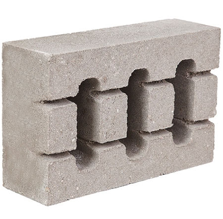

Najprostsze bloczki fundamentowe to prostopadłościany, które mają proste, równe krawędzie. Podczas przenoszenia trzeba chwycić je od spodu. Niektórzy producenci przygotowują bloczki z wyprofilowanymi po bokach zagłębieniami, które służą za uchwyty. Takie bloczki muruje się z wypełnieniem poziomych i pionowych spoin. Są też bloczki fundamentowe z przygotowanymi wyprofilowaniami typu pióro-wpust do łączenia bez spoin pionowych.
Autor: Hi-Bet/ Materiały prasowe Bloczki fundamentowe są produkowane w wielu rozmiarach dostosowanych do popularnej grubości ścian konstrukcyjnych

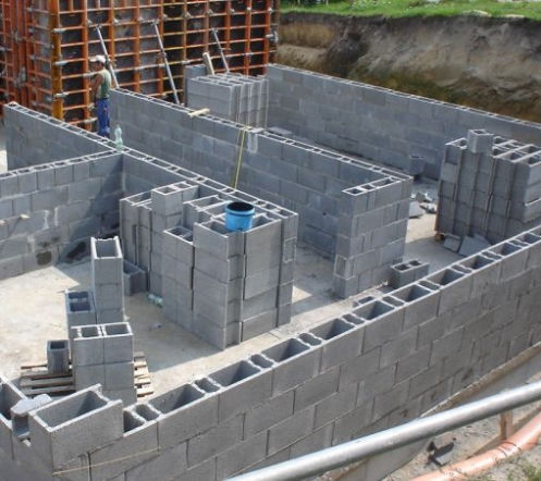

Autor: Andrzej T. Papliński Fundament z bloczków betonowych ma najczęściej grubość 24 cm
Jak kupować bloczki fundamentowe
Bloczki fundamentowe można kupić w wielkich marketach budowlanych oraz małych miejscowych składach. W większości miast i miasteczek są lokalne betoniarnie, które obsługują budowy w promieniu kilkudziesięciu kilometrów. Jest także wielu małych producentów wyrabiających bloczki fundamentowe. Zanim zdecydujemy się na zakup, warto rozejrzeć się w okolicy. Bloczki fundamentowe to materiał, który zajmie kilka-kilkanaście palet. Ważny jest więc transport, bo do ich przewiezienia będzie potrzebny samochód ciężarowy. Dlatego bloczki najlepiej zamawiać niedaleko domu razem z transportem samochodem wyposażonym w HDS, czyli nieduży dźwig. Lokalni wytwórcy zwykle w cenę wliczają już transport.

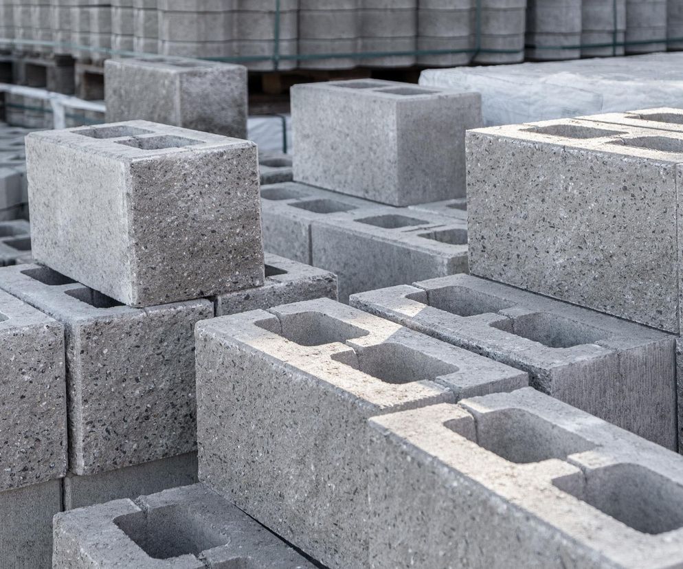

Pustaki szalunkowe
Autor: Radbet/ Materiały prasowe
Fundamenty można wznieść również z pustaków szalunkowych zalewanych betonem
Ściany fundamentowe można także zbudować z szalunkowych pustaków zalewowych. Betonowe ściany pustaków stanowią szalunek tracony przyszłej ściany fundamentowej lub piwnicznej. Ustawia się je warstwami na zakładkę, zbroi prętami stalowymi, a potem wypełnia mieszanką betonową. W pustakach są przygotowane wgłębienia oraz otwory, co pozwala, żeby zbrojenie układać zarówno poziomo, jak i pionowo. Pustaki mogą być jednokomorowe albo dzielone na dwie komory. Są też elementy do ustawiania na końcu ścian w narożnikach. Ponieważ są to pustaki, a nie bloczki, ich wymiary są większe. Zwykle jest to 50 x 24 x 25 cm. Taki pustak waży około 20 kg. Zużycie wynosi 8 sztuk na 1 m2 ściany. Do wypełnienia 1 pustaka potrzeba 20,5 l betonu. Pustaki szalunkowe kosztują 4,80 -5,50 zł/sztukę (38,50-44 zł/m2).
