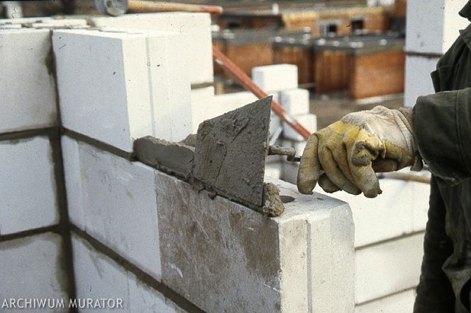

Autor: Archiwum serwisu Nakładanie kielnią tradycyjnej zaprawy cementowo-wapiennej do murowania ściany działowej z bloczków silikatowych
Najczęściej do murowania używa się zaprawy cementowo-wapiennej. Jest bardziej urabialna niż zaprawa cementowa oraz szybciej wiąże i twardnieje w porównaniu z wapienną. Jej wytrzymałość na ściskanie określona jest za pomocą marki (zapisywanej w postaci symbolu literowo-liczbowego); najbardziej popularna to M4.
