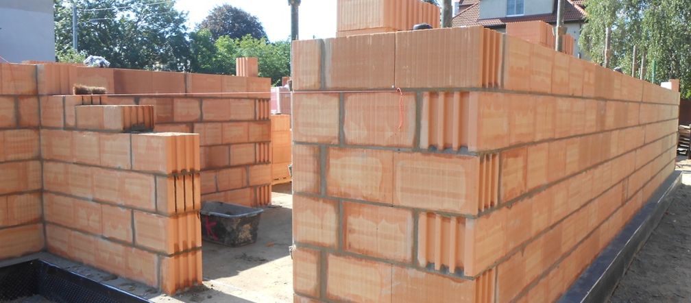

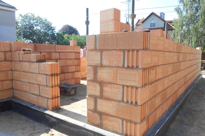

Autor: Barzowski.pl/ Materiały prasowe Najpopularniejsza jest technologia murowania ścian, więc trzeba je później również otynkować
Podczas budowy i wykańczania domu są używane zaprawy budowlane różnego rodzaju. Wszystkie łączy to, że ich podstawowym składnikiem jest cement. Oprócz tego zawierają kruszywo, wypełniacze, modyfikatory oraz dodatki, które nadają im specjalne właściwości. Podczas wznoszenia domu wykorzystuje się zaprawy murarskie.
Zaprawa murarska jest szczególnym rodzajem zaprawy, która służy do łączenia elementów murowych, takich jak np. cegła ceramiczna, bloczki z betonu komórkowego, bloczki z silikatów, pustaki ceramiczne. Wymaga się więc od niej specjalnych cech związanych z założoną współpracą zaprawy z danym rodzajem elementu murowego.
Obok zapraw murarskich znajdziemy zaprawy tynkarskie różnego rodzaju, czyli zaprawy służące do wyprawiania ścian. Nałożone na podłoże murowe przykrywają spojone elementy i tworzą warstwę, pod którą można ukryć przewody instalacyjne. Stanowią wierzchnie wykończenie ścian, które można pokryć farbami, tapetami, okładzinami lub okleinami.
Zaprawy specjalnego przeznaczenia stanowią osobną obszerną grupę produktów i służą do przygotowywania np. podkładów podłogowych, podłóg przemysłowych, tynków elewacyjnych, . Wśród nich znajdziemy też zaprawy wodo- i mrozoodporne, które są przeznaczone do stosowania na zewnątrz, np. w ogrodzie, w basenie.
