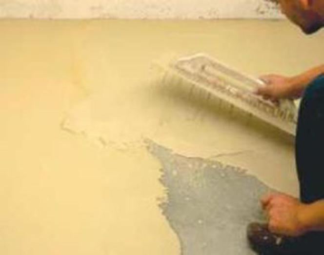

Podkład anhydrytowy - aplikacja
Autor: Archiwum serwisu Odpowietrzanie podkładu anhydrytowego podczas aplikacji podkładu anhydrytowego Agilia Sols A
