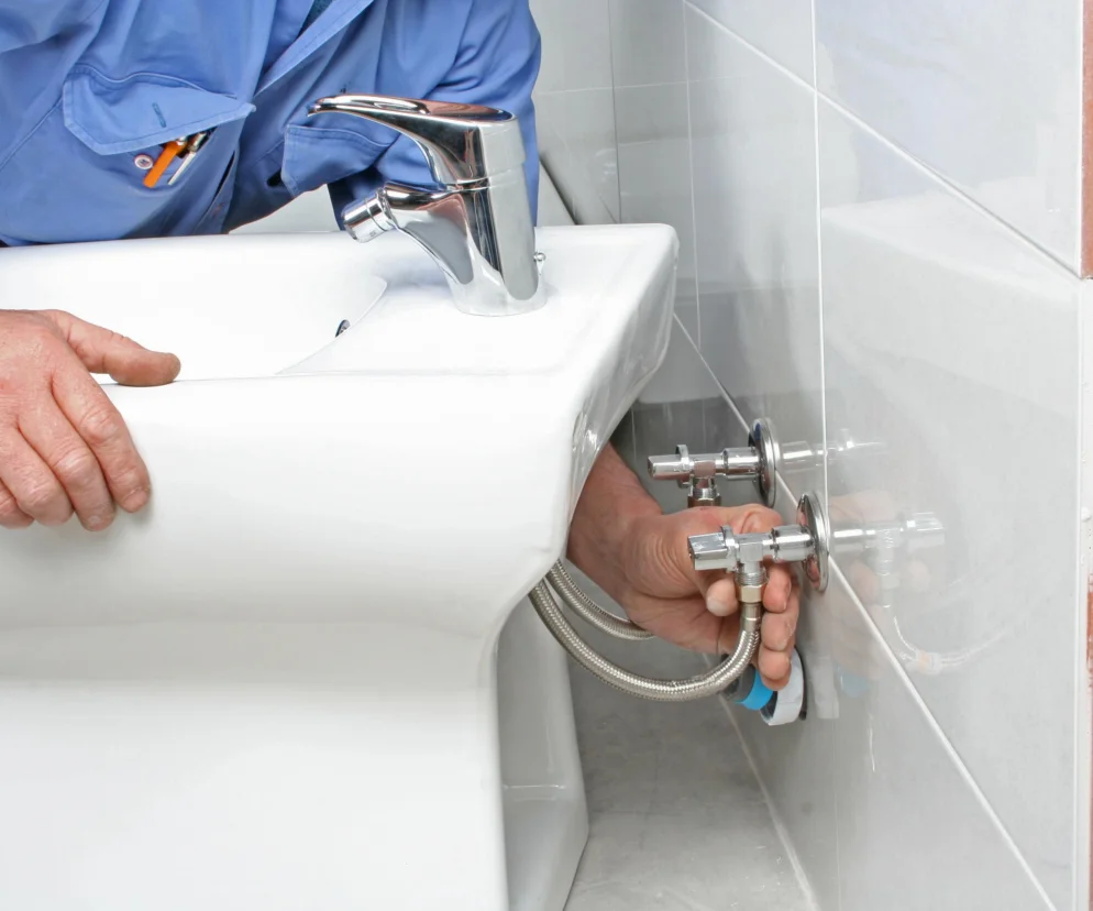

Biały montaż stanowi jeden z finalnych etapów prac wykończeniowych w łazienkach, kuchniach oraz pomieszczeniach gospodarczych. Polega na precyzyjnym montażu i podłączeniu wszystkich urządzeń sanitarnych oraz armatury do wcześniej przygotowanych instalacji wodno-kanalizacyjnych, elektrycznych i wentylacyjnych.
W jego zakres wchodzi instalacja umywalek, muszli klozetowych (zarówno kompaktowych, jak i podwieszanych), wanien, brodzików, kabin prysznicowych (w tym typu walk-in), bidetów, baterii mieszających oraz różnego rodzaju paneli natryskowych. Często obejmuje też podłączenie AGD takiego jak pralki czy zmywarki.
Nazwa „biały montaż” wywodzi się od klasycznego białego koloru ceramiki sanitarnej, która dominowała w przeszłości. Prace te realizowane są po ukończeniu układania płytek ceramicznych, wylewek i instalacji podtynkowych, gdy ściany i podłogi są już w pełni przygotowane. Fachowiec musi wówczas zadbać o estetyczne i funkcjonalne dopasowanie wszystkich elementów, wykonanie szczelnych połączeń oraz finalne testy działania instalacji.
