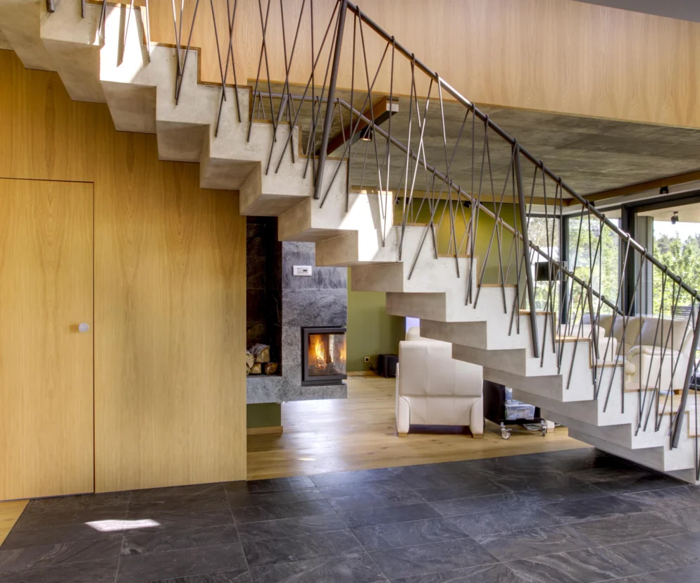

Przy budowie schodów w domach bywają popełniane błędy, które przekładają się na brak komfortu i kłopoty podczas ich używania na co dzień. Źle wykonane schody niekiedy pogarszają także odbiór estetyczny wnętrz. Warto więc mieć dobrze przygotowany projekt, nad którego realizacją będziemy czuwać podczas budowy, ponieważ część błędów pojawia się dopiero wtedy. Przedstawiamy kilka najbardziej typowych.

Schody, aby były komfortowe, muszą mieć przede wszystkim odpowiednie wymiary stopni. Powinny być one zgodne z zapisanym w rozporządzeniu w sprawie warunków technicznych wzorem: 2h + s = 60-65 cm (tyle wynosi długość kroku dorosłego człowieka). Za "h" należy przyjąć wysokość stopnia, a za "s" – jego szerokość.
Dodatkowo, aby chodzenie po nich kilka razy dziennie faktycznie nie sprawiało problemów, trzeba pamiętać, że stopnie nie mogą być za niskie ani za wysokie. W domach jednorodzinnych za wygodną uznaje się wysokość w granicach 17-18 cm, przy czym maksymalna wysokość stopni określona w rozporządzeniu to 19 cm. Im jest większa, tym schody będą bardziej strome. Będą się nadawały do piwnicy lub na strych, czyli do tych pomieszczeń, do których nie musimy wchodzić zbyt często. Wygodne stopnie powinny mieć co najmniej 25 cm szerokości. Jeśli chodzi o schody zabiegowe spiralne, stopnie powinny osiągnąć tę szerokość w odległości nie większej niż 40 cm od poręczy.
