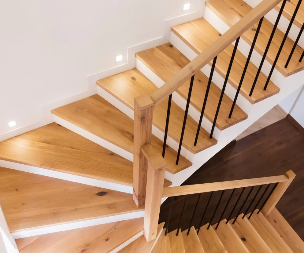

Autor: sergiophoto84/ Getty Images Materiały stosowane w schodach wewnętrznych różnią się właściwościami fizycznymi, odpornością na zużycie oraz wymaganiami dotyczącymi konserwacji, co należy uwzględnić już na etapie projektu

Schody wewnętrzne drewniane wykonuje się z drewna litego lub klejonego warstwowo. Najpopularniejsze gatunki to dąb, buk i jesion ze względu na twardość i odporność na ścieranie. Konstrukcja drewniana nie wymaga tak długiego czasu realizacji jak żelbetowa. Drewno jest natomiast materiałem higroskopijnym i przy zmianach wilgotności może pracować, co objawia się skrzypieniem stopni. Regularna konserwacja przez olejowanie lub lakierowanie wydłuża żywotność i zachowuje walory estetyczne.
