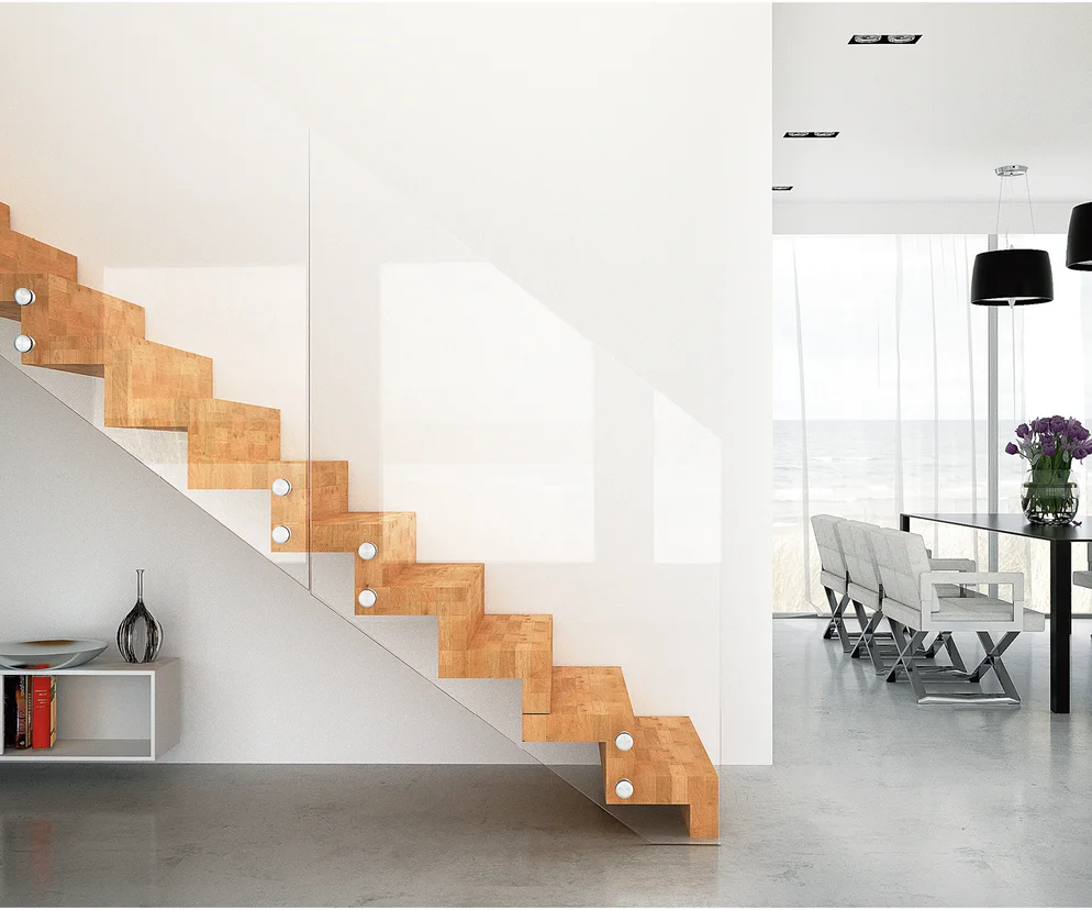

Autor: Rintal/ Materiały prasowe Schody dywanowe wyróżnia charakterystyczny zygzak ich biegu widziany z boku

Co wyróżnia schody dywanowe
  • charakterystyczny zygzak widocznego boku biegu,
  • pełne stopnie i podstopnie o takiej samej grubości,
  • monolityczny wygląd,
  • niewidoczne elementy konstrukcyjne,
  • mocna balustrada.
