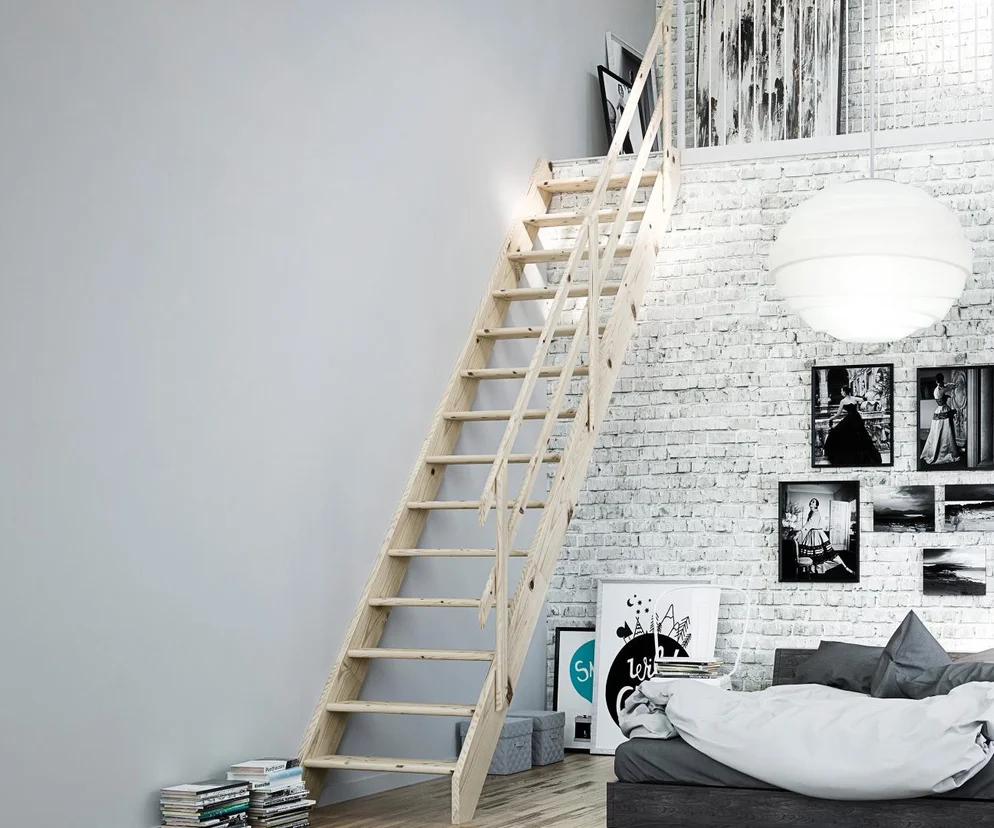

Schody młynarskie
Autor: DOLLE/ Materiały prasowe
Najprostsze schody młynarskie mogą być zainstalowane na czas prowadzenia prac wykończeniowych w domu lub zgromadzenia środków na bardziej reprezentacyjne i droższe rozwiązanie. Ponieważ łatwo je złożyć i potem zdemontować, bywają też używane okresowo, gdy trzeba wchodzić do pomieszczenia na wyższej kondygnacji tylko przez jakiś czas. Schody młynarskie to prosta konstrukcja, która może być również efektownie wykończona i stanowić dekoracyjne wejście na piętro.
