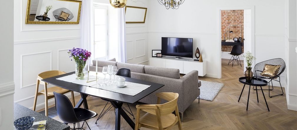

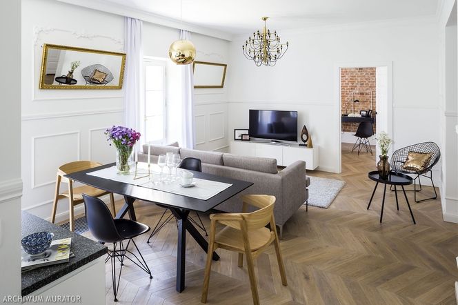

Lakier do parkietu
Autor: Marcin Czechowicz Można wybrać lakier do parkietu, który zawiera nanocząsteczki niszczące drobnoustroje (grzyby, bakterie). Projekt wnętrza: Ewelina Niemczyk-Łoza, Joanna Skrzyniarz, Łukasz Łoza/Noye Studio
