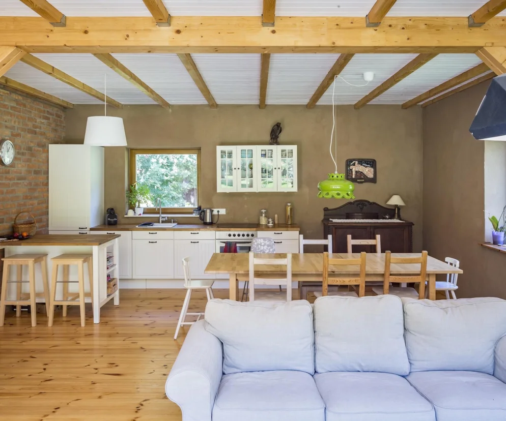

Tynki gliniane w naturalnych barwach doskonale harmonizują z drewnem i cegłą
Autor: Mieczysław Czechowicz Tynki gliniane w naturalnych barwach doskonale harmonizują z drewnem i cegłą
