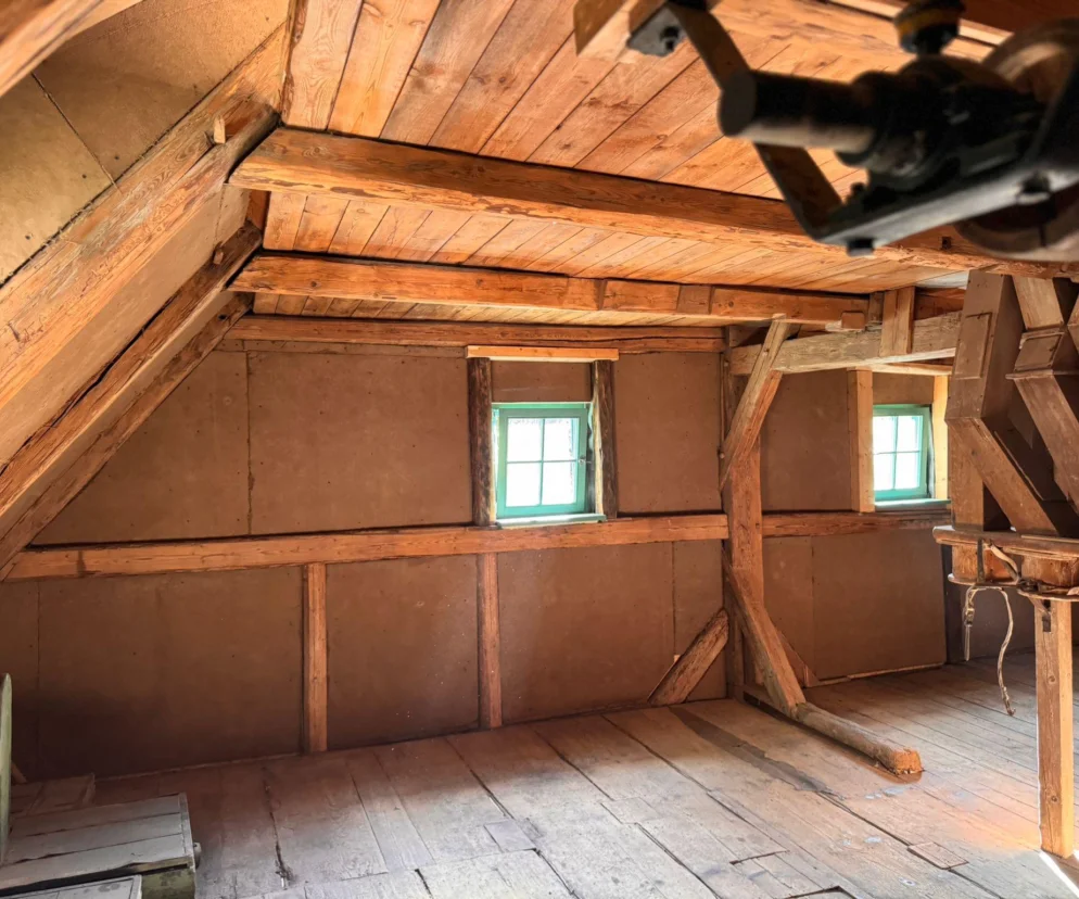

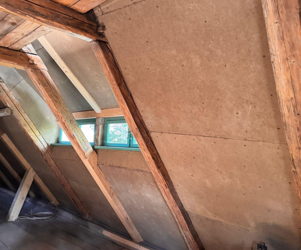

Płyty gliniano-konopne - wykończenie poddasza
Autor: REDUKS/ Materiały prasowe Płyty gliniano-konopne - wykończenie poddasza
Płyty gliniano-konopne to nie tylko materiał, ale kompleksowe rozwiązanie dla termomodernizacji – ekologiczne, dyfuzyjne i łatwe w użyciu. Ich wszechstronność, od suchej zabudowy po integrację z ogrzewaniem powierzchniowym, czyni je idealnym wyborem dla inwestorów dbających o środowisko i komfort. Co więcej, idealnie nadają się do integracji z systemami ogrzewania powierzchniowego, poprawiając komfort termiczny bez obciążania środowiska.
