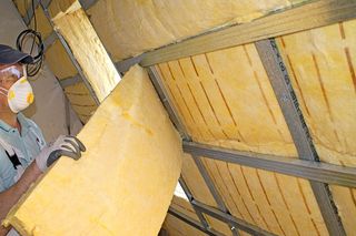

Najwygodniejszym materiałem do ocieplania poddaszy są lekkie, sprężyste maty z wełny mineralnej. Ich gęstość rzadko przekracza 26 kg/m3. Są sprzedawane w belach szerokości od 20 do 125 cm. Mają długość od 2 do 18 m. Po odpakowaniu i rozwinięciu muszą przez kilka minut rozprężać się, aby osiągnąć deklarowaną przez producenta grubość. Po rozprężeniu wynosi ona od 5 do 20 cm. Deklarowany współczynnik przewodzenia ciepła przez maty wynosi od 0,033 do 0,042 W/(m·K). Zamiast mat można też ułożyć wełniane płyty.
W niedostatecznie zaizolowanych dachach materiał ociepleniowy ułożony jest tylko między krokwiami. Trzeba wtedy dołożyć dodatkową warstwę wełny pod krokwiami. Aby to zrobić, do krokwi przykręca się stalowe wieszaki, a do nich profile nośne, także z ocynkowanej stali. Gdy powstanie w ten sposób rodzaj rusztu, pod profile wkłada się wełnę, dbając o to, by płyty lub maty utworzyły szczelną otulinę bez szpar. Wełny nie trzeba niczym mocować, będzie dobrze zaklinowana między profilami a krokwiami. Zwiększy izolacyjność połaci, a przy tym przyczyni się do wyeliminowania mostków termicznych, jakimi są nieocieplone krokwie. Po takiej termorenowacji łączna grubość izolacji z wełny powinna sięgać przynajmniej 30-40 cm.
Paroizolacja i wykończenie skosów
Po ułożeniu warstwy ocieplenia trzeba ułożyć paroizolację. Folię paroizolacyjną mocuje się do profili stalowych, wykorzystując dwustronnie klejącą taśmę. Pasy folii układa się na około 20-centymetrowe zakłady i dodatkowo skleja połączenia specjalną taśmą. Uszczelnia się nią również połączenia folii z elementami nieocieplanymi od środka – ścianami i podłogą.
Następnie trzeba ponownie wykończyć skosy i ścianki kolankowe. Najczęściej wykorzystuje się do tego płyty gipsowo-kartonowe. Wadą tej metody docieplenia poddasza jest zmniejszenie kubatury znajdujących się na nim pomieszczeń. Na sufitach, skosach i ścianach zewnętrznych przybędzie dodatkowo 10-15 cm ocieplenia, nie licząc materiałów okładzinowych.

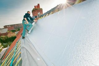

Ocieplenie w tej metodzie przytwierdza się do krokwi bezpośrednio lub przez sztywne poszycie, będące najczęściej wykonane z desek. Z reguły wygląda to tak, że płyty układa się prostopadle do układu belek więźby, w linii przebiegu krokwi umieszcza się kontrłaty, czyli listwy drewniane o przekroju 4 x 6 cm, i przykręca je długimi wkrętami, kotwiąc w ten sposób w krokwiach. Można też najpierw przymocować płyty, a później przykręcać krokwie, ale trudniej wtedy ustalić położenie krokwi, by wcelować w nie wkrętami. W zależności od wybranego materiału ociepleniowego układa się na nim membranę dachową lub nie. Z reguły potrzebna jest natomiast aktywna folia paroizolacyjna o zmiennej dyfuzyjności, którą umieszcza się na krokwiach lub na sztywnym poszyciu jeszcze przed ocieplaniem.
Materiały do ocieplenia nakrokwiowego

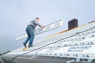

Najtańszy będzie styropian – twarde płyty DACH/PODŁOGA/PARKING. Można też użyć polistyrenu ekstrudowanego XPS. Stosuje się także wełnę mineralną, a do wyboru są tu dwa sposoby izolacji. Pierwszy zakłada wykorzystanie twardej odmiany wełny, takiej samej jak do izolacji dachów płaskich i tarasów. Umieszcza się ją na krokwiach. Aby miała właściwe podparcie, najpierw wzdłuż krokwi należy nabić deski o grubości 2,5 cm i szerokości 16 cm. Druga metoda zakłada użycie systemowych belek, które przykręca się wzdłuż krokwi. Belki te są zbudowane z wełny mineralnej umieszczonej między dwiema deskami. Mają więc dobrą izolacyjność termiczną i pozwalają wyeliminować liniowe mostki termiczne, którymi stałyby się niczym nieosłonięte krokwie. Wełnę, tym razem miękką i sprężystą (mata lub płyty), umieszcza się na wcisk między tymi belkami. W obu przypadkach wełnę okrywa się z wierzchu membraną wysokoparoprzepuszczalną i przytwierdza kontrłaty.
Z płyt termoizolacyjnych ogólnego stosowania najlepsze będą płyty PIR lub rezolowe. Oba typy mają bardzo niski, a zatem korzystny współczynnik przewodzenia ciepła λ, więc da się z nich zrobić cienką, a przy tym skuteczną warstwę termoizolacyjną. Grubość ma tu ogromne znaczenie, ponieważ im jest większa, tym masywniejsza robi się połać, a to może niekorzystnie wpłynąć na wygląd dachu. Pierwsze z wymienionych płyt mają współczynnik λ między 0,030 a 0,020 W/(m·K). Dzięki temu można osiągnąć niski współczynnik przenikania ciepła U przy warstwie o niedużej grubości. 10-centymetrowej grubości warstwa ocieplenia PIR o współczynniku λ = 0,024 W/ (m·K) może z powodzeniem zastąpić 15 cm polistyrenu XPS o współczynniku 0,035 W/(m·K) lub 17 cm wełny mineralnej o współczynniku 0,040 W/(m·K). Wielkość płyt poliizocyjanuratowych PIR to 240 x 102 cm lub 238 x 100 cm, grubość – od 5 do 16 cm. Mają one tak wyprofilowane krawędzie, by dało się je łączyć szczelnie na przylgę lub na pióro i wpust. Do dachów przeznaczone są płyty powlekane folią. Dzięki niej dokładnie ułożone i uszczelnione specjalną taśmą samoprzylepną pozwalają zrezygnować z paroizolacji, umieszczanej zwyczajowo od strony poddasza. Płyty rezolowe (fenolowe) są równie dobre, bo mają podobne właściwości i zbliżony współczynnik λ.

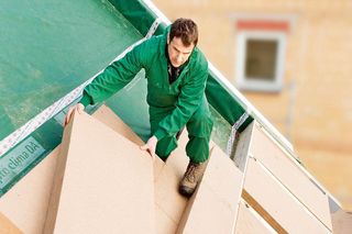

Ciekawym materiałem jest wełna drzewna. Oferowane są całe systemy do nakrokwiowego ocieplania dachów płytami z tego surowca. Na dachy przeznaczone są płyty o gęstości 270 kg/m3 oraz dużej wytrzymałości na ściskanie, przystosowane do łączenia na pióro i wpust, dzięki czemu tworzą szczelną, nieprzewiewną warstwę. Jak wszystkie płyty z włókien drzewnych, tak i te są paroprzepuszczalne. Ponieważ producenci uodporniają je na działanie wody, z powodzeniem zastępują też membranę dachową. Odpada więc jeden zakup, a dekarze mają o jedną czynność do wykonania mniej. Współczynnik przewodzenia ciepła λ przez takie płyty wynosi 0,037 W/(m·K), czyli jest porównywalny do współczynnika styropianu.
Produktem specjalnie przeznaczonym do izolacji nakrokwiowej są panele z rdzeniem z piany PUR lub PIR, obustronnie powleczone folią aluminiową o strukturze plastra miodu i przystosowane do łączenia na felc (dłuższe krawędzie) oraz pióro i wpust (krótsze krawędzie). Mają fabrycznie zamocowane metalowe łaty wysokości 4 cm. W łatach tych znajdują się otwory, które umożliwiają przepływ powietrza pod pokryciem, a taka wentylacja to warunek niezbędny w przypadku dachówek, blach profilowanych lub blaszanych paneli do łączenia na rąbki. Kontrłaty są tu już niepotrzebne. Panele mają współczynnik λ = 0,023 W/(m·K). Aby uzyskać współczynnik U co najmniej 0,15 W/(m2·K), trzeba użyć paneli o grubości 16 cm. Cieńsze mogą być stosowane jako uzupełnienie izolacji międzykrokwiowej.
