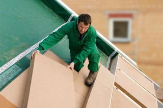

Płytami izolacyjnymi PIR: montaż
Można je mocować do krokwi lub opierać na sztywnym poszyciu. Układa się je swobodnie, ustawiając dłuższymi bokami równolegle do okapu. Przed zsunięciem z połaci powstrzymuje je długa deska przytwierdzona wzdłuż niego.

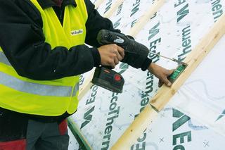

Płyty mocuje się na mijankę – z przesunięciem o połowę długości. Po ułożeniu na danym fragmencie przystawia się od góry kontrłaty i łączy je z krokwiami poprzez ocieplenie, najlepiej za pomocą wkrętów z łbami talerzykowymi lub podkładkowymi, dwoma gwintami – dolnym i górnym – oraz ze szpicem centrującym.
Szczeliny między płytami wypełnia się niskorozprężną pianką poliuretanową. Szczególnie starannie trzeba uszczelnić je w kalenicy i narożach. Kosze, narożniki i kalenice warto też zabezpieczyć samoprzylepną taśmą uszczelniającą.
Folię, którą powleczone są płyty, łączy się na zakładach za pomocą umieszczonej od spodu taśmy samoprzylepnej. W przypadku płyt bez fabrycznie zamocowanej folii konieczne jest ułożenie jej bezpośrednio na płytach.
Przykleja się ją wówczas miejscowo na taśmę dwustronnie przylepną. W miejscu okapu, wzdłuż krokwi, przybija się docięte belki – wyrównują wysokość połaci w miejscu, w którym ocieplenie nie jest przewidziane.

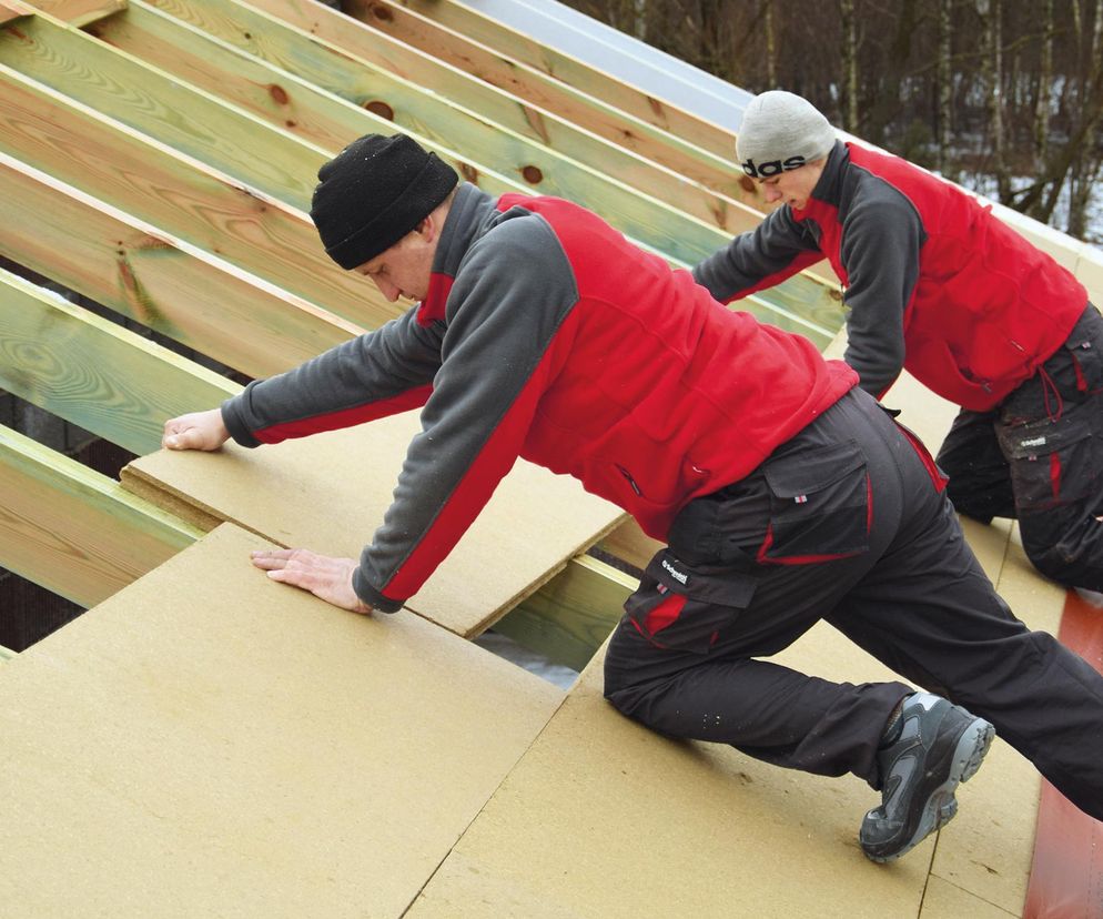

Wełna drzewna do ocieplania dachów
Płyty dostępne są w różnych gęstościach – od twardych niczym deska do miękkich i sprężystych. Współczynnik przewodzenia ciepła λ dla płyt z włókien drzewnych wynosi od 0,036 do 0,049 W/(m·K), a ich gęstość mieści się w przedziale 50-270 kg/m3. Im wyższa gęstość, tym wyższa wartość λ, a zatem gorsza izolacyjność termiczna. Dobrze tłumi hałasy.

Wełna i ciepłe belki
Sprężyste płyty i maty wełniane dobrze wpasowują się między krokwie i utrzymują na miejscu nawet bez dodatkowego mocowania. Druga warstwa takiej izolacji termicznej może się znaleźć na krokwiach. Najcieplejsza wełna mineralna ma małą gęstość, więc nie nadaje się jako podłoże, na którym można oprzeć kontrłaty i łaty.

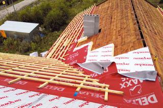

Aby temu zaradzić, jedna z firm opracowała system ocieplania nakrokwiowego umożliwiający użycie wełny o gęstości od 20 do 100 kg/m3. Warunkiem jest jednak zastosowanie dodatkowych belek montowanych wzdłuż każdej krokwi, które mają dobrą izolacyjność termiczną i pozwalają wyeliminować liniowe mostki termiczne.
Wełnę przed wilgocią osłania się membraną dachową. Wskazana jest membrana wysokoparoprzepuszczalna, ponieważ przy jej zastosowaniu nie będzie potrzebna szczelina wentylacyjna od spodu. Jest ona natomiast konieczna, gdy wybierzemy inną membranę lub zbudujemy deskowanie i zaizolujemy je papą lub obłożymy gontami bitumicznymi.
Wkręty, którymi będą przytwierdzane kontrłaty, muszą przechodzić przez systemowe belki i kotwić się w krokwiach na głębokość około 4 cm. Powinny więc mieć długość około 16-20 cm.

Na płytach umieszcza się kontrłaty i przykręca je do krokwi długimi wkrętami. W ten sposób stabilizuje się także płyty ociepleniowe.
