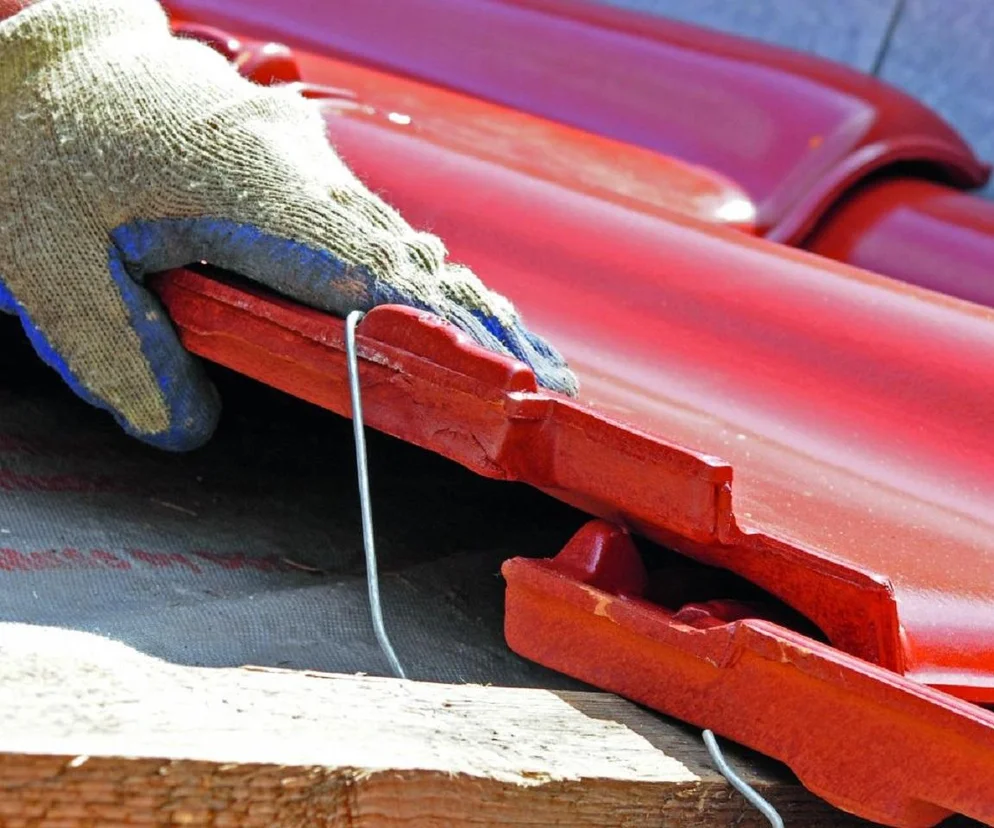

Dachówki mocuje się do łat gwoździami i wkrętami lub wykorzystuje się do tego specjalne klamry i spinki.
Wkręcanie i przybijanie dachówek do łat ułatwiają fabrycznie wykonane otwory. Wkrętami przykręca się dachówki szczytowe, elementy kalenicowe. Dachówki połaciowe mocuje się tradycyjnie gwoździami lub wkrętami, chociaż częściej obecnie stosuje się właśnie klamry i spinki. Klamry i spinki są szczególnie popularne ze względu na szybkość montażu i dużą skuteczność. Producenci oferują szeroką gamę tych elementów mocujących, m.in. spinki uniwersalne podwójne, pojedyncze, okapowe, kalenicowe, burzowe czy do dachówek ciętych, np. w koszach i na grzbietach.
Działanie klamer i spinek
Klamry i spinki mocujące umożliwiają zwiększenie docisku dachówek do łat i zabezpieczające przez to przed poderwaniem i zsunięciem przez wiatr. Zwykłe klamry dociskają dachówkę sprężynowo w górnej jej części do łaty, zatrzaskując się wyprofilowanymi zakończeniami na zamkach zakładek dachówki. Klamry pojedyncze służą do mocowania jednej dachówki, podwójne – dwóch, a jedna taka klamra zapewnia docisk trzem sąsiadującym dachówkom, dwóm w pionie i jednej obok. Pewniejszym zabezpieczeniem są klamry burzowe. Jednym końcem są zatrzaskowo zaczepiane na zamku zakładki dachówki a drugim końcem wbijane do łaty.
Klamry do dachówek ciętych zaciskane są na górnej powierzchni dachówki a połączony z nimi drut z lekkim napięciem mocowany jest do wkręta w łacie powyżej.
Wszystkie rodzaje tych połączeń nie są widoczne na wierzchnie stronie połaci.
