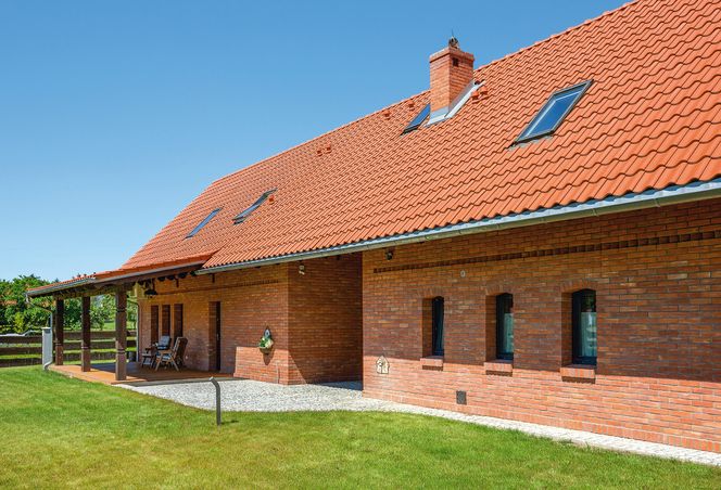

Dzięki szlachetnym materiałom w tej samej tonacji kolorystycznej współczesny dom wtapia się w zabudowę regionalną
Źródło: Piotr Mastalerz, projekt: Magdalena i Mateusz Górnikowie
