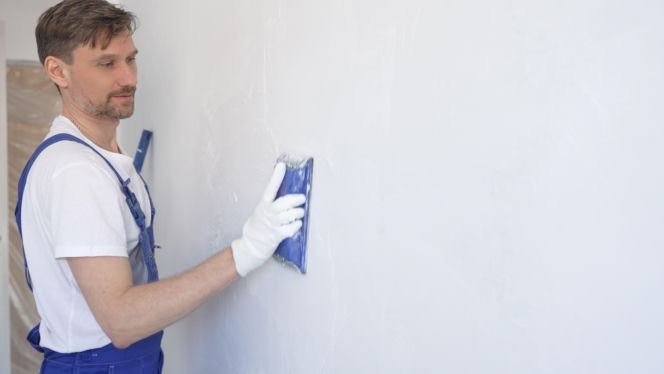

Rodzaje tynków i gładzi wewnętrznych – właściwości i zasady nakładania
Tynki gipsowe, cementowo-wapienne i wapienne różnią się współczynnikiem przewodzenia ciepła, odpornością na wilgoć oraz grubością nakładanej warstwy – od 1–2 mm gładzi po 2–3 cm tynków

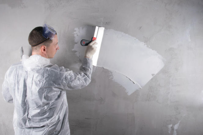

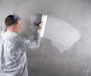

Gładzie i tynki wewnętrzne: właściwości, rodzaje, techniki aplikacji
Przygotowanie podłoża pod tynk wymaga jego oczyszczenia z pyłu, resztek zaprawy oraz tłustych plam, a chłonne powierzchnie należy zagruntować, aby zapobiec odciąganiu wilgoci ze świeżo nałożonej masy

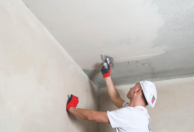

Układanie gładzi na suficie
Gładź nie jest konieczna, ale wiele osób decyduje się wykończyć nią ściany otynkowane wcześniej tynkiem o stosunkowo chropowatej fakturze

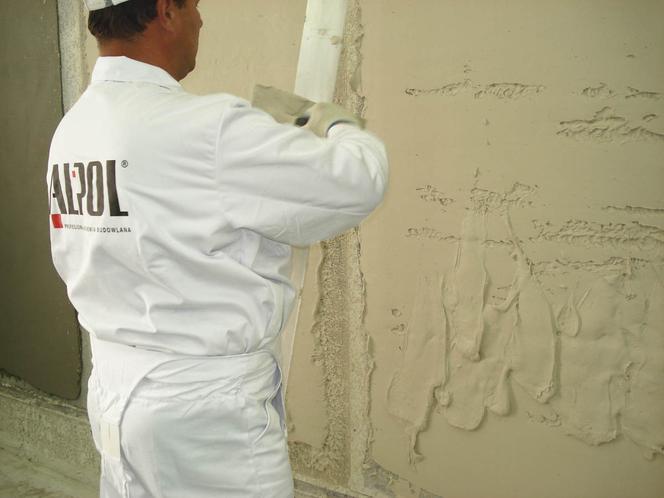

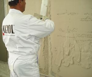

Zacieranie tynku cementowego
Tynk cementowy, choć trudny do rozrobienia i precyzyjnego układania, jest najbardziej odporny na uszkodzenia i wilgoć

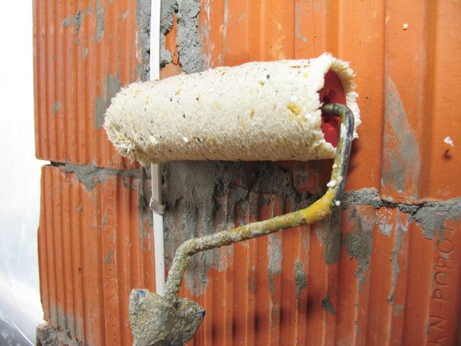

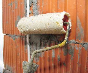

Gruntowanie przed tynkowaniem
Gdy ściany są chłonne, na około 24 godziny przed rozpoczęciem tynkowania trzeba je zagruntować

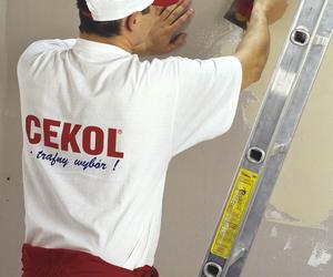

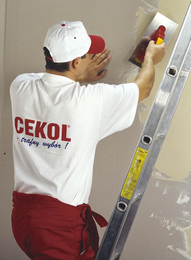

Układanie gładzi na okładzinie z płyt g-k
Gładź nałożona na okładzinę z płyt gipsowo-kartonowych sprawi, że nawet w ostrym świetle, patrząc pod dużym kątem, nie dostrzeżemy miejsc ich łączenia

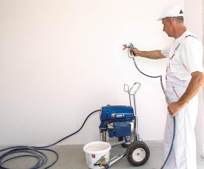

Maszynowe nanoszenie gładzi
Gładź, podobnie jak tynk, można nanosić agregatem
