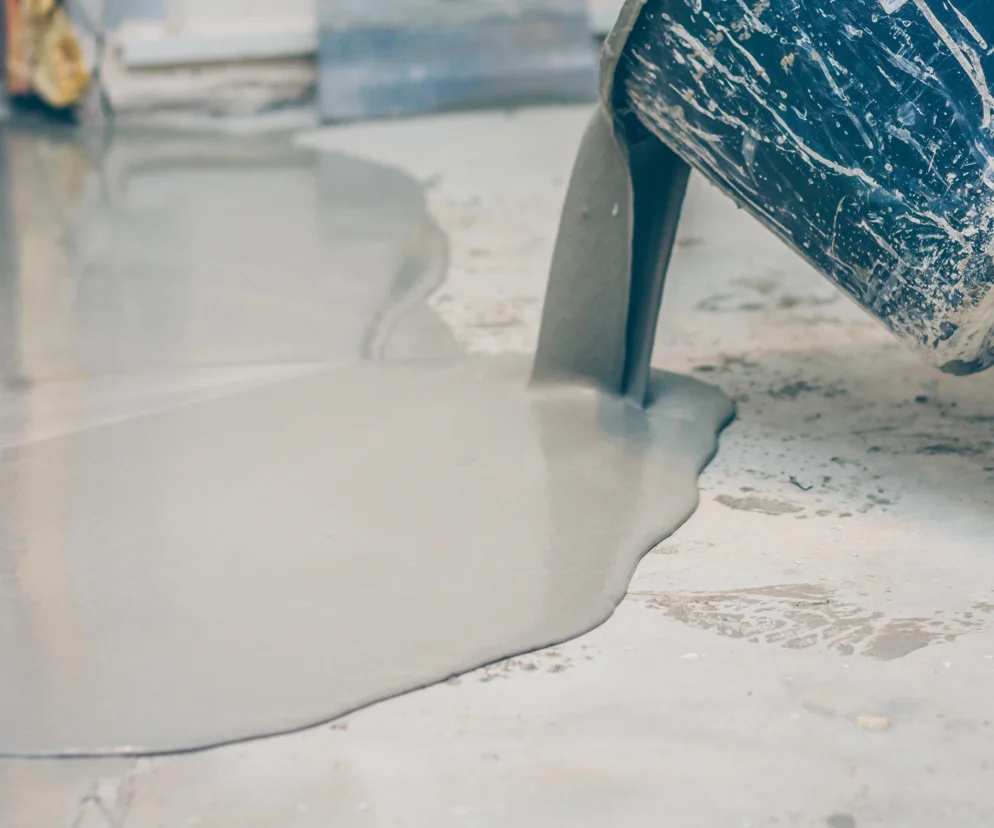

Jak wykonać wylewkę podłogową?
Temperatura podłoża i otoczenia powinna wynosić 5-25°C. Powierzchnia, na której ma być ułożony podkład, musi być czysta i sucha. Najczęściej robi się jastrychy cementowe o półsuchej konsystencji na placu budowy za pomocą miksokreta. Składniki gotowej mieszanki rozrabia się z wodą w maszynie, z której wężem mieszanka podawana jest na strop. Przygotowując podkład w sposób tradycyjny, gotową sucha mieszankę rozrabia się z wodą w betoniarce lub wiadrze. Można także zrobić mokre podkłady z gęstoplastycznego betonu lub płynnej masy anhydrytowej zamówionych w betoniarni i przewiezionych na plac budowy w betonomieszarce, co przyspiesza prace i zapewnia równą i stałą jakość betonu.
Podobnym rozwiązaniem jest zamówienie płynnej zaprawy z masy anhydrytowej, która przyjeżdża na plac budowy w ciężarówce-silosie (również do wymieszania z wodą). Podaje się je mechanicznie, co znacznie przyspiesza czas ułożenia podkładu. Płynną zaprawę anhydrytową trzeba przemieszać sztangą na przemian w dwóch kierunkach – wzdłuż i w poprzek pomieszczenia, żeby odpowietrzyć masę w czasie wiązania. Zaprawy tego rodzaju dają gwarancję zachowania właściwych proporcji składników, czyli zapewniają lepszą jakość produktu końcowego.
Czy wylewka podłogowa wymaga zbojenia?
Wylewki anhydrytowej nie trzeba zbroić, ponieważ charakteryzuje się minimalnym skurczem oraz wysokimi parametrami wytrzymałościowymi. Podkład cementowy zawsze wymagają zbrojenia, żeby go wzmocnić oraz ograniczyć skurcz. W tym celu używa się zbrojenia rozproszonego w postaci włókien stalowych lub polipropylenowych albo stosuje się siatki stalowe 10 x 10 lub 15 x 15 cm z drutu o średnicy 4-6 mm. W miejscach szczególnie obciążonych można ułożyć kraty stalowe z prętów o średnicy 10-12 mm.
Jak się robi wylewkę na ogrzewaniu podłogowym?
Grubość jastrychu cementowego nad rurkami ogrzewania podłogowego musi wynosić minimum 6 cm. Do mieszanki cementowej powinny zostać dodane domieszki, które poprawią parametry gotowej wylewki, między innymi plastyfikatory oraz opcjonalnie zbrojenie rozproszone. Uruchomienie ogrzewania podłogowego oraz wygrzewanie podkładu powinno nastąpić nie wcześniej niż po 21 dniach od ułożenia podkładu.
Wygrzewanie należy przeprowadzać stopniowo. Co dzień temperatura powinna być podnoszona o kilka stopni, żeby po tygodniu osiągnąć temperaturę docelową i utrzymywać ją przez kolejny tydzień. Potem stopniowo codziennie trzeba zmniejszać temperaturę w instalacji. Grubość wylewki anhydrytowej nad rurką instalacji ogrzewania podłogowego może wynosić jedynie 3 cm. Wygrzewanie podkładu można zacząć po 7 dniach od wylania, robi się to podobnie jak w wypadku jastrychu cementowego.
