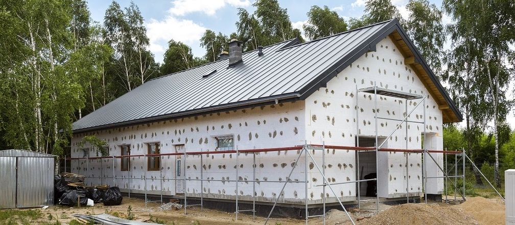

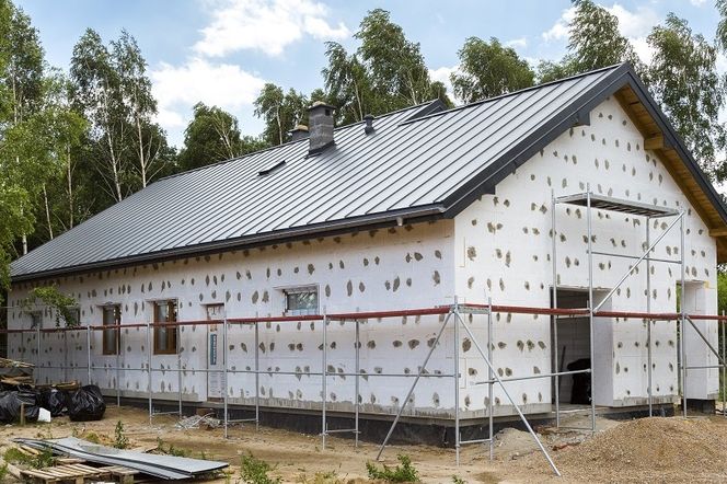

Najczęściej spotykanymi odmianami płyt styropaniowych są FS 15 i FS 20 (kiedyś oznaczane symbolami M 20, M 30). Liczby oznaczają gęstość, czyli masę jednego metra sześciennego. Im większą gęstość ma płyta, tym jest ona twardsza. Przy wyborze płyt jest to najważniejszy parametr, ponieważ decyduje o ich przeznaczeniu. Nie wpływa on jednak znacząco na właściwości termoizolacyjne styropianu. Dla wszystkich płyt są one zbliżone. Informacja o gęstości powinna być podana na opakowaniu płyt. Do ocieplania domów stosuje się styropian samogasnący. Standardowe wymiary płyt ze styropianu to 100 x 50 cm. Te z krawędziami prostymi mają grubość 1-25 cm, a te z krawędziami frezowanymi na zakład lub na wpust i pióro – 5-25 cm. Na zamówienie można dostać płyty o innych wymiarach.
Płyty styropianowe FS 12
Gęstość tych płyt jest nie mniejsza niż 12 kg/m3. To najlżejsze i szczególnie miękkie płyty, a więc najbardziej narażone na uszkodzenia, na przykład wgniecenie. Dlatego stosuje się je tylko tam, gdzie nie będą obciążane: w ścianach trójwarstwowych lub jako wypełnienie zewnętrznych ścian szkieletowych. Można je też wykorzystywać do ocieplania dachów drewnianych między krokwiami lub w innych konstrukcjach, gdzie izolację termiczną umieszcza się między elementami, na przykład w stropach drewnianych między belkami. Stosuje się je również jako izolację pod oblicówkę winylową.
