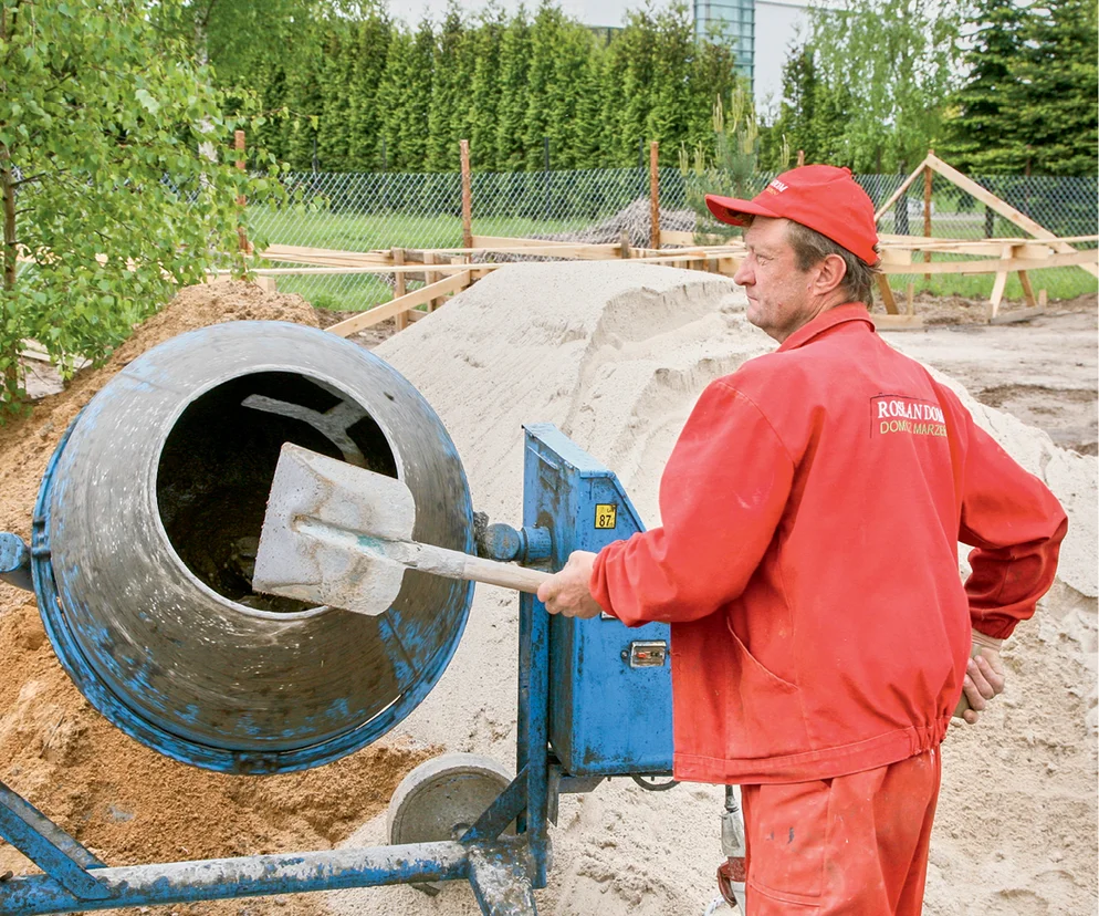

Z betoniarki
Autor: Andrzej T. Papliński Sterty piasku, palety cementu i wapna oraz betoniarka. To trzeba zgromadzić na budowie, żeby zrobić tynki tradycyjne. Woda wylewana po myciu betoniarki zawiera resztki wapna i cementu, więc zniszczy podłoże. To miejsce powinno w przyszłości znaleźć się pod nawierzchnią, na przykład podjazdu

Tynk cementowo-wapienny z betoniarki
To metoda stara, praco- i czasochłonna. Mieszankę przygotowuje się w betoniarce, wozi taczką i narzuca kielnią. Poszczególne partie materiału mogą się różnić składem i – co z tego wynika – jakością. Tak wykonywane na placu budowy tynki są nazywane tradycyjnymi. Jest już bardzo mała grupa fachowców posługujących się fanglą (rodzaj czerpaka) i kielnią. Na budowie musi być wyznaczone miejsce do przygotowywania zaprawy, w którym będzie stać betoniarka. Obok muszą być zgromadzone piasek, wapno i cement. Potrzebne są solidne rusztowania, które muszą utrzymać tynkarza i taczkę lub inny pojemnik z zaprawą. Tynkowanie polega na narzucaniu kielnią zaprawy, ściąganiu jej nadmiaru łatą do kastry albo taczki, a potem zacieraniu. Zaprawę trzeba przygotowywać w takich porcjach, jakie tynkarz jest w stanie zużyć w ciągu trzech godzin. Kolejne zaroby mogą różnić się proporcjami poszczególnych składników. Zaprawa jest narzucana małymi partiami na niedużej powierzchni, więc praca przebiega powoli. Na jednej ścianie może być zastosowana mieszanka z różnych zarobów.
Podczas tynkowania tynkiem z betoniarki powstaje dużo odpadów nienadających się do powtórnego użycia. Argumentem za tym sposobem wykonywania tynku jest oszczędność. Zaprawa tynkarska przygotowana w betoniarce na placu budowy jest co najmniej o połowę tańsza od gotowych mieszanek tynkarskich w workach. Koszt materiału na 1 m2 tynku zrobionego w betoniarce wynosi 3-4 zł, a z gotowych mieszanek – 8-10 zł. Jednak tynkarz za ułożenie tynku wykonanego ręcznie zażąda wyższej stawki niż tynkarze z agregatem. W technologii tynków przygotowywanych na budowie najważniejsza jest oczywiście zaprawa i jej skład. W zasadzie nie ma jednej uniwersalnej receptury na tynk tradycyjny. Każdy majster i każda brygada tynkarska będą stosowali swoją, wypracowaną przez lata praktyki recepturę. Jej skład zależy od ich doświadczenia i upodobań, stosowanego piasku, wapna i cementu. Nawet woda może mieć wpływ na jakość zaprawy.
