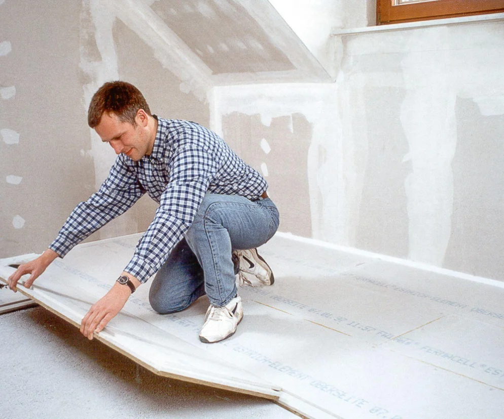

Stukająca posadzka
Problem ten dotyczy tak zwanych posadzek pływających, czyli niezwiązanych na stałe z podłożem. Powstają one z paneli laminowanych bądź drewnianych, które łączy się wzajemnie na zatrzask. Efektu stukania możesz się spodziewać, gdy panele zostaną ułożone na podkładzie z pianki polietylenowej lub poliuretanowej. Struktura piany utworzona przez wypełnione powietrzem pęcherze działa jak swoiste pudło rezonansowe. Znacznie lepsze są pod tym względem podkłady korkowe oraz gumowo-korkowe o wysokiej gęstości.
Izolacja akustyczna podłogi
Rezonujący strop
Stropy przenoszą dźwięki uderzeniowe z pomieszczeń znajdujących się nad nimi do tych pod nimi. Aby ograniczyć te hałasy, na stropie lepiej wykonać podłogę pływającą niż posadzkę przytwierdzoną na sztywno do podłoża. Gęste, jednorodne i elastyczne materiały będą najlepszym podkładem pod taką podłogę, korzystniejszym niż tanie podkłady z pianki lub tektury falistej.
Wyciszanie sufitu
Autor: ISOLGOMMA/ Materiały prasowe Budowa sufitu podwieszanego jest dobrym sposobem na ograniczenie przenikania dźwięków przez strop. Musi być jednak wyciszony warstwowym materiałem do izolacji akustycznej zamocowanym na wieszakach elastycznych i wykończony grubymi lub podwójnie mocowanymi płytami gipsowo-kartonowymi
Dudniące schody
Jeśli stąpanie po schodach powoduje dudnienie, wynika to prawdopodobnie stąd, że zostały one na sztywno połączone ze ścianami. Aby wyeliminować ryzyko pojawiania się takich niechcianych dźwięków, między konstrukcją schodów a ścianą trzeba umieścić elastyczne przekładki będące rodzajem dylatacji amortyzującej drgania wytwarzane podczas chodzenia. Podobne działanie będą miały gumowe maty elastomerowe umieszczane pod warstwą wykończeniową stopni, na przykład pod okładziną drewnianą albo płytkami ceramicznymi. Można także zwiększyć masę ścian lub schodów lub usztywnić schody (np. dodatkowymi podporami), aby zredukować drgania.
