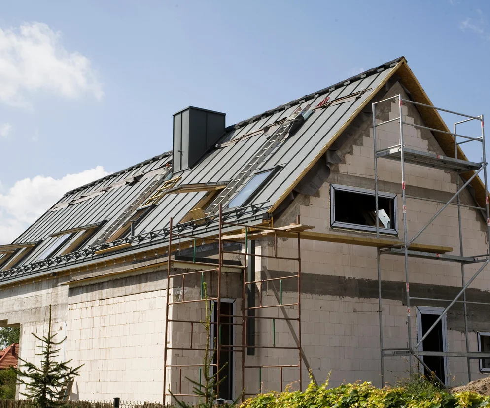

Bloczki silikatowe są białe, mniejsze niż te z betonu komórkowego i znacznie twardsze oraz cięższe w porównaniu z nimi. Produkuje się je z piasku (90%), wapna (7%) i wody (3%). Oferowane są w jednej z trzech klas wytrzymałości na ściskanie – 15, 20 lub 25.
W zależności od miejsca zastosowania dobiera się grubość podstawowych bloczków. Na wewnętrzne i zewnętrz­ne ściany konstrukcyj­ne stosuje się elementy grubości 25, 24 i 18 cm, na warstwę elewacyjną ścian trójwarstwowych najczęściej wybiera się cegły grubości 12 lub 6,5 cm, natomiast ściany działo­we wznosi się z bloczków grubości 12 i 8 cm.
Elementy murowe są dostępne w wersji pełnej oraz drążone w zróżnicowany sposób. Pełne mają dużą wytrzymałość i dobrze izolują akustycznie, ale są małe i ciężkie, dlatego są mniej popularne niż bloczki drążone. Drążenia pozwalają zmniejszyć przewodzenie ciepła i wagę elementów. Często ich boczne powierzchnie są profilowane, co umożliwia wykonywanie murów z pionowymi spoinami niewypełnionymi zaprawą. Uchwyty i podchwyty montażowe na bokach bloczków ułatwiają ich przenoszenie i ustawianie w murze.
Bloczki silikatowe są wykonywane bardzo dokładnie. Większość z nich jest przeznaczona do murowania na cienkie spoiny.
