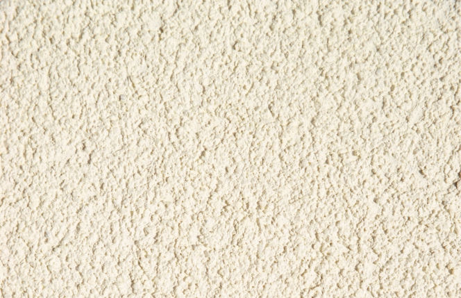

Tynki strukturalne: baranek lub kornik
Tynki cienkowarstwowe mogą mieć strukturę baranka lub kornika. Wzór baranka tworzy powierzchnię złożoną z niewielkich grudek okrągłego kruszywa pokrytych cienko masą tynku. Struktura kornik ma postać niemal gładką z wyraźnymi rowkami o różnych długości i kierunku. W masie takiego tynku jest kruszywo kuliste i kanciaste w odpowiednich proporcjach. Wzór baranka uzyskuje się, zacierając masę kolistymi ruchami. Tynk typu kornik może być zacierany w różnych kierunkach. Najczęściej robi się to z góry na dół, żeby powstały pionowe rowki, po których sprawnie będzie spływać woda. Ale ten tynk można też zacierać poziomo albo koliście i wtedy rowki będą przebiegać w tych kierunkach.
Tynki elewacyjne
Autor: Mariusz Bykowski Najpopularniejsze są tynki elewacyjne o strukturze baranka

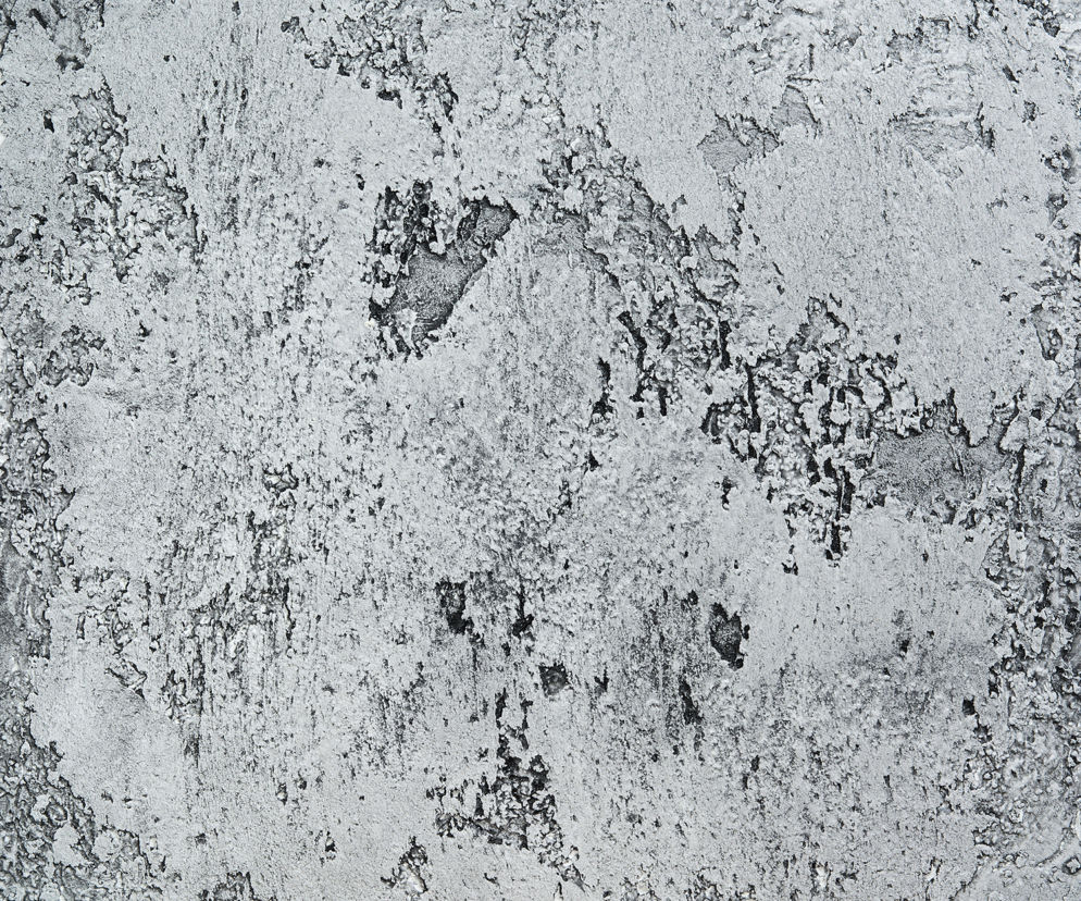

Najpopularniejsze są tynki dekoracyjne na elewacje naśladujące granit lub piaskowiec. Z tynku dekoracyjnego można też zrobić efekt betonu na elewacji. Niektóre masy mają dodatek lśniącej jasno lub czarno miki, więc na powierzchni powstaną dodatkowe efekty refleksów świetlnych. W podobnym celu do masy tynkarskiej dodaje się łuski szklane lub brokat. W zależności od metody nakładania można uzyskać powierzchnię gładką szlifowaną albo ostrą drapaną. Tynki dekoracyjne można też modelować różnymi narzędziami.

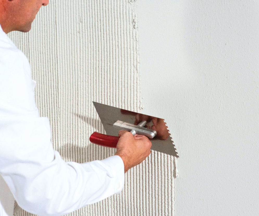

Tynki elewacyjne do modelowania
Mają mniejsze ziarno (zwykle do 0,5 mm), więc zatarte na gładko utworzą niemal równą i płaską warstwę na ścianie. Są to zwykle tynki akrylowe albo mineralne z dodatkiem plastyfikatorów, tak żeby powstała masa była bardzo elastyczna. Zostały opracowane z myślą o tym żeby można było je modelować różnymi narzędziami, np. pacą zębatą, szpachelką, miotełką. Można je także nakładać ręcznie łyżką, packą, szpachlą, w taki sposób, żeby na elewacji postawał wyraźny trójwymiarowy wzór. Można je także nakładać mechanicznie za pomocą natrysku. Jaki wzór uzyskamy na elewacji, zależy tylko od naszej wyobraźni i talentu osoby aplikującej masę tynkarską.
