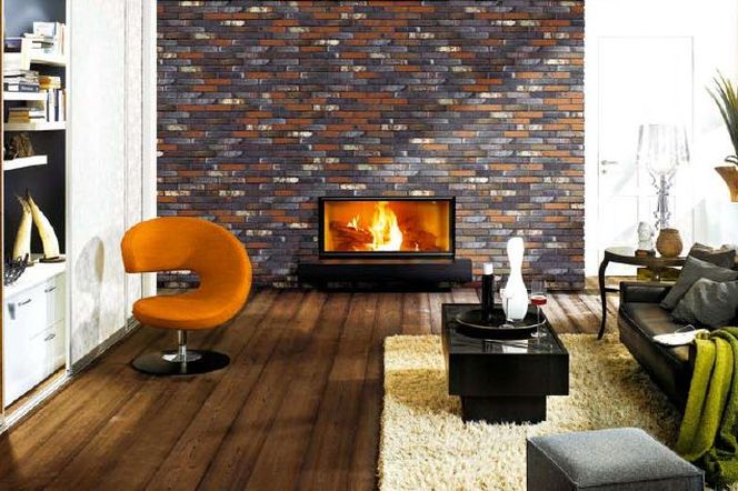

Autor: Archiwum serwisu Płytki imitujące cegłę do nowoczesnych aranżacji wnętrz wprowadzają ciepły i przyjazny klimat (fot. WIENERBERGER).
Imitacja cegły na ścianie może być z okładziny z płytek z gładkiego, odpornego na wodę i brud klinkieru lub tradycyjnie wypalanej ceramiki formowanej maszynowo albo ręcznie. Płytki imitujące cegłę mają zazwyczaj wymiary pionowe i poziome takie jak klasyczne cegły, ale są od nich cieńsze, dlatego zajmują mniej miejsca w pomieszczeniu, można je przykleić prawie do każdej ściany. Są też nieco tańsze. W ofercie znajdują się też często elementy kształtowe do zastosowania w narożnikach, co daje złudzenie szerokiego ceglanego muru. Niektórzy producenci mają też w katalogu płytki imitujące cegły połówkowe. Umieszczone w murze cegiełki na ścianę dodają mu naturalności. Aby uzyskać fragment o wielkości główki cegły umożliwiającej ułożenie niektórych ceglanych wątków, płytki ceglane też można docinać. Niektórzy nawet docinają do grubości płytek szerokie stare cegły, które następnie przyklejają do muru. Uzyskują dzięki temu piękną, spatynowaną powierzchnię. Jednak jest to praca dość czasochłonna, wymagająca dużej precyzji i cierpliwości oraz niezniszczonych i niezlasowanych cegieł. Z dociętych fragmentów trudno też wymurować naturalnie wyglądający narożnik.
