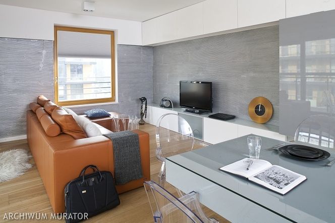

Tynk dekoracyjny we wnętrzu
Autor: Mariusz Bykowski Ściany w salonie zostały wykończone dekoracyjnym tynkiem, który został naniesiony ząbkowaną pacą i pokryty szarą, a potem srebrną farbą. Projekt wnętrza: Orange Studio
Największym atutem tynków dekoracyjnych jest różnorodność faktur, które można uzyskać na ścianie - od jasnych imitujących naturalny kamień lub beton, przez dające efekt metalicznej powierzchni po antyczny stiuk czy śródziemnomorskie przecierki w intensywnych kolorach. Za stosowaniem tynków ozdobnych przemawiają też trwałość, odporność na uszkodzenia mechaniczne, paroprzepuszczalność i niska nasiąkliwość, dzięki czemu nie pochłaniają wilgoci z otoczenia. Tynk dekoracyjny ma grubość kilku milimetrów, więc podłoże nie musi być idealnie równe. Fakturę uzyskuje się, odciskając lub żłobiąc wzór na świeżo położonej masie.
