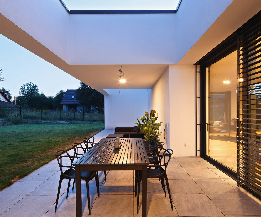

bezpieczna posadzka
Autor: Tomasz Zakrzewski, projekt: MMOA Nawet na zadaszonym tarasie nawierzchnia z płytek często jest wilgotna. Bezpieczniej będzie, gdy do jej wykonania wybierzemy płytki z oznaczonym parametrem antypoślizgowości

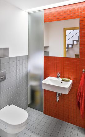

bezpieczna posadzka
Autor: Marcin Czechowicz, projekt: FRONT ARCHITECTS Z uwagi na większą ilość fug, posadzka z płytek o małych formatach jest wprawdzie trudniejsza do utrzymania w czystości, ale bezpieczniejsza, bo spoiny hamują poślizg

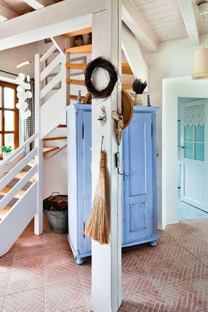

bezpieczna posadzka

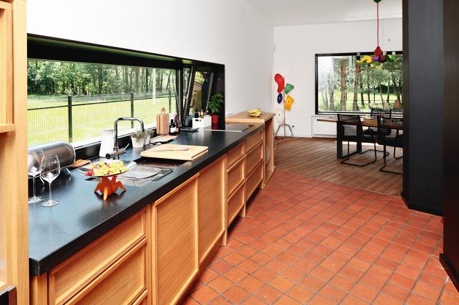

Autor: Andrzej Szandomirski, projekt: Marek Szcześniak/SDA Architekci Mały format i matowa powierzchnia tradycyjnej terakoty służy bezpieczeństwu użytkowników kuchni. Liczne, grube spoiny wykonane z zapraw cementowych zmniejszają ryzyko poślizgu

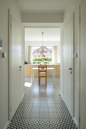

bezpieczna posadzka
Autor: Marcin Czechowicz, projekt: Kinga Chromy Nawet dekoracyjna faktura sprzyja bezpieczeństwu użytkowania posadzki w strefie wejścia, ponieważ w sposób naturalny zwiększa przyczepność obuwia do podłoża

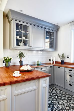

Autor: Michał Skorupski, projekt: Anna Serafin/Architektura Wnętrz Do kuchni warto wybrać płytki podłogowe, które fabrycznie są zabezpieczone antypoślizgowo. Matowe szkliwo i strukturalne wzory sprzyjają bezpieczeństwu

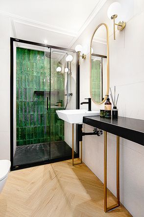

bezpieczna posadzka
Autor: Michał Przeździk-Buczkowski Aby nie łączyć różnych materiałów w pomieszczeniach wilgotnych, wybrano płytki, które je imitują - nie tylko wzorem, ale i fakturą

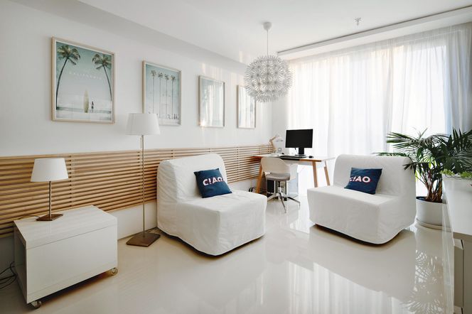

bezpieczna posadzka

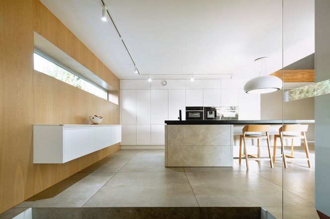

Autor: Tomasz Zakrzewski, projekt: Joanna Brandys, Łukasz Brandys/BRAND'YS DESIGN W przypadku okładzin wielkoformatowych bezpieczeństwu użytkowania służą także szczeliny dylatacyjne, które podobnie jak spoiny hamują poślizg

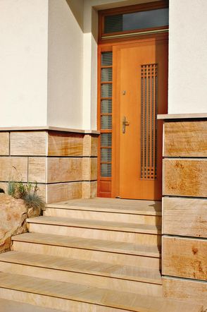

Autor: Andrzej Szandomirski, projekt: Piotr Grzendziński Sposób obrobienia powierzchni płytek kamiennych wpływa na bezpieczeństwo użytkowania schodów zewnętrznych

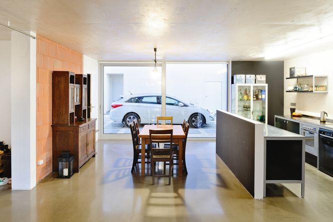

Autor: Tomasz Zakrzewski, projekt: Rafał Paszenda Atutem posadzki betonowej, podobnie jak żywicznej, jest brak spoin. Szlifowanie betonu, nawet jeśli w jego efekcie nawierzchnia stanie się błyszcząca, nie pogarsza właściwości antypoślizgowych posadzki

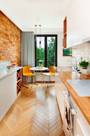

Autor: DECORA/ Materiały prasowe Panele winylowe umożliwiają montaż praktycznej posadzki ze wzorem drewnianej jodełki także w łazience
