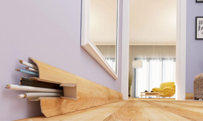

Montaż listew przypodłogowych z PCW
Takie listwy przypodłgowe najczęściej składają się z dwóch części. Profile mogą mieć różne kształty i kolory, zależnie od producenta. Są listwy szersze, przeznaczone do podłóg drewnianych, i węższe – do podłóg z tworzywa lub terakoty. Jedną z części mocuje się do ściany kołkami rozporowymi o średnicy ø 5 lub 6 mm w rozstawie co 40-50 cm i 8-10 cm od narożników. Listwa ma otwory, przez które przeprowadza się kołki, oraz odpowiednio wyprofilowaną komorę przeznaczoną na kable elektryczne albo teletechniczne. Po przykręceniu spodniej części i ułożeniu kabli wpina się osłonę, czyli widoczny element listwy. Zakrywa ona miejsca mocowania. Dwuczęściowe listwy z PCW są niedrogie i praktyczne. Ich osłony można w łatwy sposób zdemontować na czas malowania ścian.

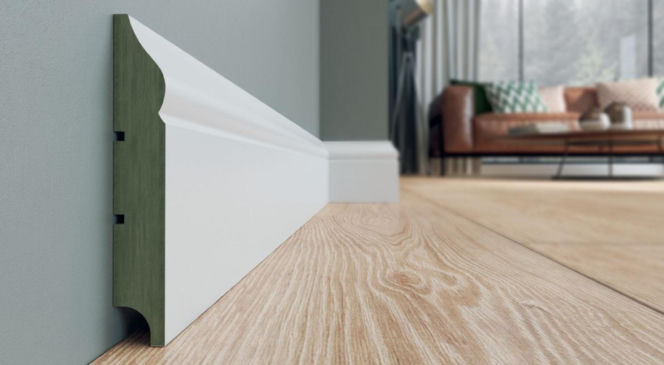

Montaż listew przypodłogowych z MDF-u na klamerki (zaczepy)
Listwy przypodłogowe z MDF-u (laminowanej twardej płyty pilśniowej odpornej na wilgoć) to najpopularniejszy obecnie materiał do wykańczania wewnętrznych cokołów. Są sztywniejsze od tych z PCW, trudniej jest je więc dopasować do nierównej ściany. Od wewnętrznej strony mają często wyżłobienia pozwalające zamaskować kable. Są też takie o budowie dwuczęściowej (jak te z PCW), które przykręca się do ściany kołkami, a potem maskuje drugim elementem.
Przeczytaj też:
Wiele modeli montuje się, nakładając je na pojedyncze klamerki (zaczepy), uprzednio przytwierdzone kołkami do ściany. Listwa trzyma się na nich dzięki nacięciom na wewnętrznej stronie. Na rynku jest wielu producentów listew, więc należy stosować klamerki polecane przez danego wytwórcę, które pasują do określonego typu nakładek. Klamerki przytwierdza się kołkami co 40-50 cm oraz w odległości 5-10 cm od każdego narożnika. Mocowanie jest niewidoczne. Zamiast pojedynczych klamerek można użyć elementów liniowych. Dodatkowo wykorzystuje się specjalne taśmy dwustronne, które stabilizują górną część listwy.

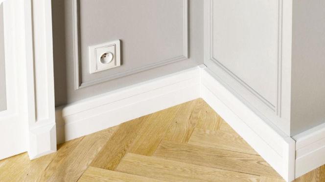

Listwy z MDF-u i drewna, zamiast łączyć pod kątem, można dostawiać do masywnych łączników. Nadaje to wnętrzu rys staroświeckiej elegancji
Autor: Invado/ Materiały prasowe Listwy z MDF-u i drewna, zamiast łączyć pod kątem, można dostawiać do masywnych łączników. Nadaje to wnętrzu rys staroświeckiej elegancji
W listwach ukrywa się wszechobecne w naszych domach kable. Modele z PCW ze zdejmowaną osłoną zapewniają łatwy dostęp do nich
Autor: VOX/ Materiały prasowe W listwach ukrywa się wszechobecne w naszych domach kable. Modele z PCW ze zdejmowaną osłoną zapewniają łatwy dostęp do nich
Listwa pokryta lakierem poliuretanowym jest odporna na wilgoć. Frezowanie umożliwia umieszczenie pod nią kabla i ułatwia przyklejenie jej do ściany
Autor: Lagrus/ Materiały prasowe Listwa pokryta lakierem poliuretanowym jest odporna na wilgoć. Frezowanie umożliwia umieszczenie pod nią kabla i ułatwia przyklejenie jej do ściany
