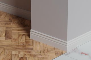

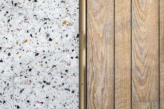

Połączenie płytek i paneli listwą lub korkiem
To najprostsze rozwiązanie, które ma też tę zaletę, że pozwala zamaskować niedoskonałości styku dwóch podłóg. Jeśli nawet granica płytek czy paneli nie będzie idealnie równa, listwa to przykryje. Listwy można też zastosować, żeby zamaskować niewielką różnicę w poziomie posadzek. W takim wypadku sprawdzą się listwy zaokrąglone u góry.
Listwy posadzkowe mogą mieć różny kształt i szerokość. Na powierzchni posadzki może znaleźć się pozioma jej część lekko wyoblona u góry albo płaska, albo z wyprofilowaniami. Znajdziemy też listwy bez fragmentu przykrywającego styk. W takim wypadku między dwoma posadzkami znajdzie się tylko wąski pasek listwy, więc wymaga to stworzenia równych krawędzi po obu jego stronach. Listwy podłogowe mogą być elastyczne, co pozwala wykończyć posadzki połączone po łuku.
Najpopularniejsze są aluminiowe listwy posadzkowe pokryte lakierem w różnych kolorach, więc można je dopasować do kolorystyki podłogi. Znajdziemy też listwy z mosiądzu. W przypadku posadzek drewnianych albo wyglądających jak drewno często stosuje się listwy z korka, który ładnie się z nimi komponuje. Korek jest elastyczny, listwy mogą mieć różną grubość.

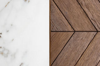

Połączenie płytek i paneli masą dylatacyjną
Ten wariant możemy zastosować pod warunkiem wykonania idealnie równych krawędzi obu posadzek. Masa dylatacyjna wypełnia bowiem tylko przestrzeń między podłogami. Nie zakrywa ich krawędzi. Masy dylatacyjne są wygodne do łączenia posadzek zakończonych nieregularnym kształtem, na przykład łukowo albo gdy płytki są sześciokątne.
Jako masę dylatacyjną można wykorzystać klej uszczelniacz do posadzek przemysłowych, fugę epoksydową albo korek w płynie. Dobór masy zależy od rodzaju materiału, z jakiego wykonana jest posadzka, trzeba sprawdzić, czy producent dopuszcza takie zastosowanie.
Masy dylatacyjne są twarde, odporne na uszkodzenia, a jednocześnie elastyczne. Są produkowane w niedużej palecie kolorów, ale niektóre można barwić po wierzchu.
