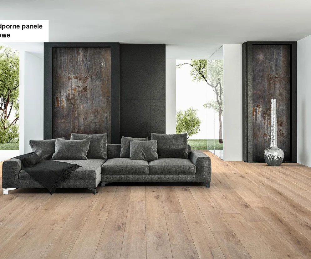

Panele winylowe awansują - ze sklepów, wnętrz usługowych i szpitali wchodzą do mieszkań. Pomagają im w tym coraz lepsza jakość oraz interesujące wzornictwo. W panelach winylowych nie ma celulozy, więc nie puchną i nie odkształcają się pod wpływem wody. Elastyczny winyl powoduje, że panele są odporne na wgniecenia i uderzenia.

Wzrost popularności paneli winylowych nie nastąpił bez przyczyny. W opinii architektów wnętrz świetnie wpisują się w specyfikę wnętrz nowo budowanych domów. Można je bez obaw układać w kuchniach łączonych z salonami, gdyż są odporne na wodę i zaplamienia. Zamiast dzielić pomieszczenie na poszczególne strefy wykończone gresem i drewnem, można scalić je jedną, wytrzymałą podłogą, na przykład o wyglądzie drewna.
Czytając opinie o panelach winylowych, warto zwrócić uwagę, że są dobrym przewodnikiem ciepła i lepiej niż drewno sprawdzają się na ogrzewaniu podłogowym (chociaż zawsze należy sprawdzić, jaką maksymalną temperaturę są w stanie znieść). Powierzchnia paneli winylowych jest przyjemna w dotyku, często fakturowana, więc doskonale sprawdzą się na podłogówce zamiast zimnego i twardego gresu. Ponieważ produkt ten nie jest odporny na ogień, nie można nim wykańczać powierzchni wokół kominków.
