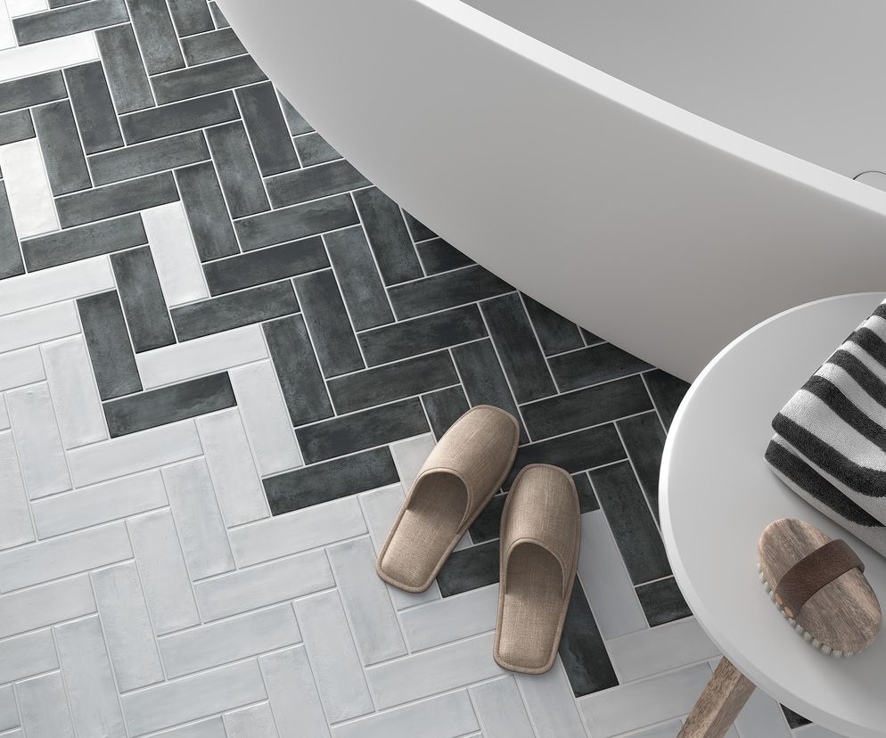

Hiszpańskie płytki podłogowe
Autor: serwis prasowy/ Materiały prasowe Płytki Mayolica z kolekcji Denia
