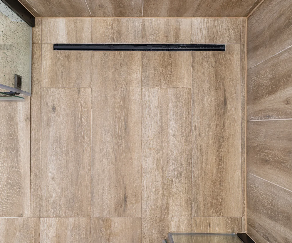

Woda lejąca się z prysznica wprost na posadzkę to coraz popularniejszy widok w nowoczesnej łazience. Jakie warunki muszą być spełnione, aby móc zastosować brodzik podłogowy? Jak wygląda montaż syfonu brodzikowego w takim rozwiązaniu?
Odpływ liniowy
Autor: Kinek00/ Getty Images
Coraz częściej tradycyjną kabinę prysznicową zastępuje się posadzką z gresu i ścianami z glazury. Wybiera się to rozwiązanie zarówno ze względów estetycznych, jak i funkcjonalnych. Taki fragment posadzki łatwo jest utrzymać w czystości. Można też wtedy swobodnie decydować, gdzie zrobić natrysk, by jak najlepiej dopasować go do kształtu łazienki, i na przykład umieścić go we wnęce o nietypowych wymiarach. Łazienka z brodzikiem posadzkowym wydaje się większa i przestronniejsza niż ta z brodzikiem tradycyjnym. Jest dużym ułatwieniem dla osób niepełnosprawnych, dla których próg jest często barierą trudną do pokonania. Jednak zanim zaczniesz się cieszyć nowoczesną łazienką z płaskim brodzikiem, trzeba sprawdzić, czy są spełnione warunki pozwalające na jego budowę. Warto jest zlecić wykonanie brodzika posadzkowego wykwalifikowanemu fachowcowi, gdyż tylko prawidłowy montaż umożliwi jego bezawaryjne użytkowanie.

Odpływy liniowe mogą mieć różną długość. W praktyce ma to bardziej znaczenie estetyczne niż funkcjonalne. Za sprawny odbiór wody i tak odpowiada syfon. Dobrym rozwiązaniem jest takie dobranie długości listwy odpływowej, aby była o 10 cm krótsza od brodzika.

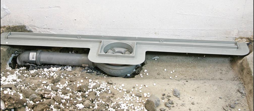

Montaż syfonu brodzika

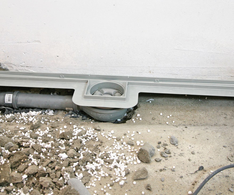

Aby zamontować syfon do brodzika w wyznaczonym miejscu, wycina się warstwy posadzkowe na odpowiednią wielkość. Następnie montuje się wpust z syfonem. Osadza się go na głębokości uwzględniającej konieczność zachowania 2-procentowego spadku w kierunku odpływu. Oznacza to, że jeżeli brzeg wpustu jest w odległości 1 m od najdalszej krawędzi posadzki, to musi być w stosunku do niej obniżony o 2 cm. W zależności od tego, jak jest zbudowana kratka odpływowa, w obliczeniach czasami należy jeszcze uwzględnić grubość okładziny z płytek oraz kleju. Jeżeli kratka ma rant, trzeba te wartości dodać, aby po wykończeniu całość znajdowała się w jednej płaszczyźnie. Wpusty mają regulowane nóżki, dzięki którym łatwo ustawia się je na odpowiednim poziomie.
Przygotowanie podłoża
Wokół syfonu, w usuniętej wcześniej części posadzki, uzupełnia się styropian (należy użyć twardego styropianu przeznaczonego na posadzki i dachy), układa przekładkę technologiczną i zalewa to miejsce zaprawą, kształtując odpowiedni spadek. Najlepiej skorzystać z gotowej zaprawy posadzkowej. Dzięki temu dalsze prace można prowadzić już po trzech dniach. Jeśli użyjesz tradycyjnego betonu, na wyschnięcie wylewki trzeba będzie czekać cztery tygodnie. Spadki prawie zawsze kształtuje się w kopertę, by woda z całej płaszczyzny była jak najszybciej kierowana do odpływu. Tylko we wnękach, w których syfon liniowy jest montowany przy samej ścianie i jego szerokość jest równa szerokości wnęki, koperta nie jest potrzebna – wystarczy spadek w kierunku syfonu. Taki spadek w jednym kierunku trzeba wówczas uwzględnić również na płytkach ściennych najniższego rzędu, które na styku z podłogą muszą być przycięte pod kątem. Jeżeli spadek jest w kopertę, płytek ściennych nie musisz przycinać, gdyż znajdują się na tym samym poziomie. Z tak ukształtowanej powierzchni woda spływa szybciej niż z brodzika o spadku w jednym kierunku.
