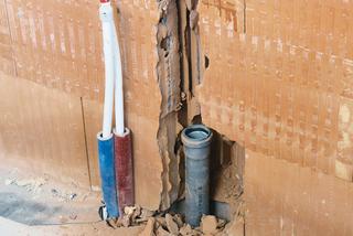

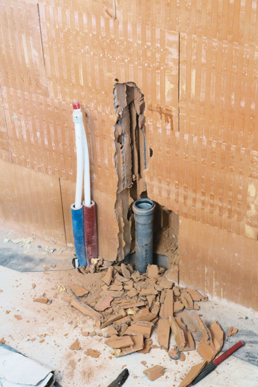

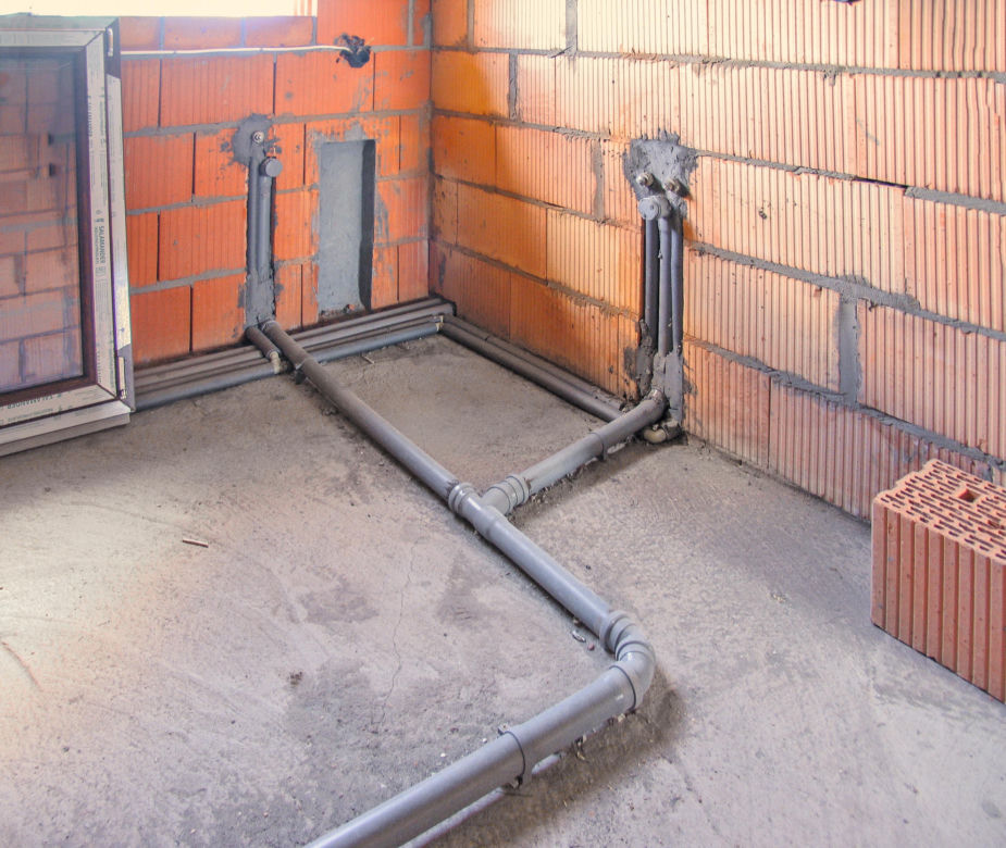

kanalizacja

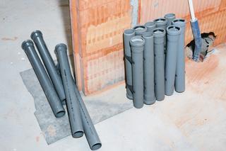

Podejścia prowadzone w bruzdach. Odcinki instalacji do odprowadzania ścieków z poszczególnych przyborów sanitarnych łączy się z odgałęzieniami poziomych przewodów odpływowych ułożonych pod płytą fundamentową i dalej prowadzi w bruzdach w ścianie
Autor: Wiktor Greg

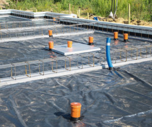

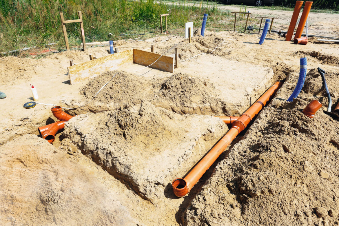

kanalizacja

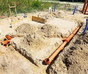

Odcinki poziome kanalizacji muszą być na całej długości ułożone ze spadkiem w kierunku szamba albo sieci kanalizacyjnej biegnącej w ulicy
Autor: Piotr Mastalerz

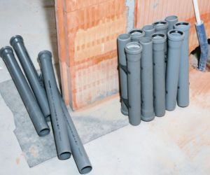

Kanalizacja
Wewnętrzne instalacje najczęściej robi się z rur z PCW w kolorze szarym łączonych kielichowo

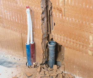

Kanalizacja
Autor: Piotr Mastalerz/ Materiały prasowe

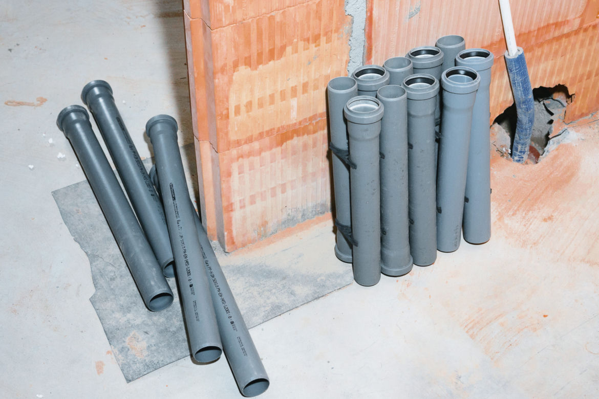

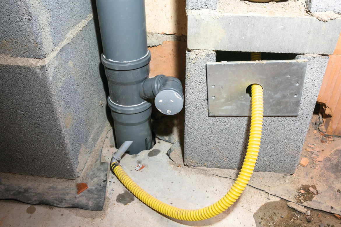

kanalizacja

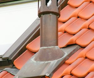

Wentylacja i rewizja pionu. W instalacji jest jeden pion kanalizacyjny. Musi być poprowadzony ponad dach domu i tam zakończony wywiewką. Nad podłogą trzeba zamontować tak zwaną rewizję umożliwiającą ewentualne dostanie się do wnętrza przewodu kanalizacyjnego, na przykład w celu usunięcia zatoru

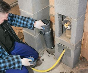

kanalizacja

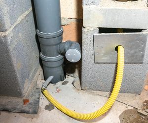

Odprowadzenie skroplin z komina. W kominie odprowadzającym spaliny z nowoczesnych niskotemperaturowych urządzeń grzewczych powstają skropliny, które należy odprowadzić do kanalizacji. Bliskość instalacji kanalizacyjnej pozwala łatwo podłączyć prze- wód ze skroplinami (żółty)

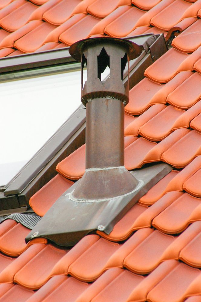

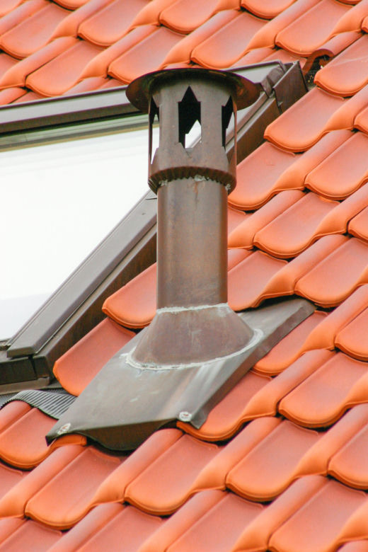

kanalizacja
Piony kanalizacyjne powinny być wyprowadzone ponad dach i tam zakończone wywiewką. Zapewnienie odpowiedniej wentylacji pionów jest niezwykle ważne dla prawidłowego działania kanalizacji
Autor: Andrzej Szandomirski

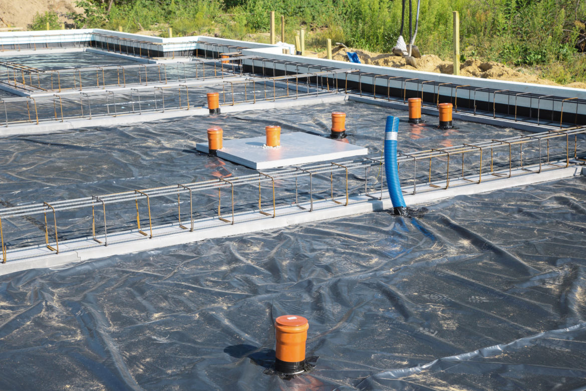

Kanalizacja

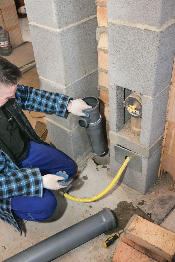

Do poziomego przewodu podłącza się pionowe odcinki, które po ułożeniu wszystkich warstw podłogi na gruncie będą wystawały ponad nie

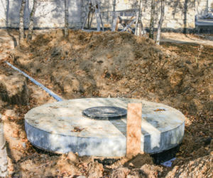

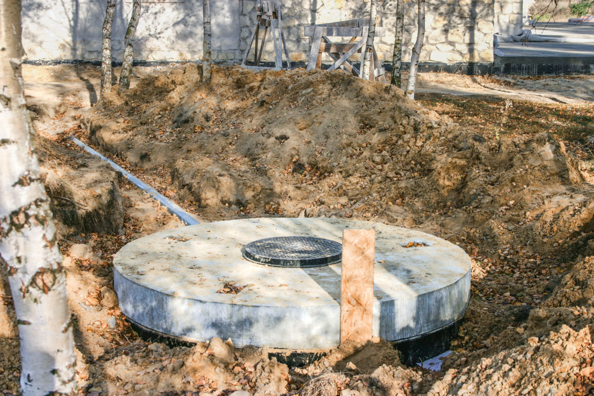

Kanalizacja

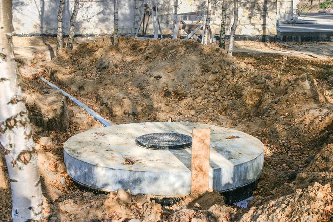

Na terenach nieskanalizowanych ścieki zwykle odprowadza się do bezodpływowego zbiornika, który trzeba zbudować lub zainstalować w gruncie na posesji
Autor: Andrzej T. Papliński
