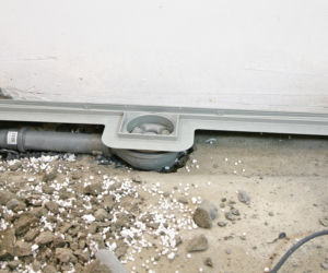

Następnie montujemy wpust z syfonem

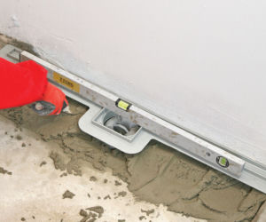

Odpływ liniowy musi być zagłębiony w warstwach posadzki

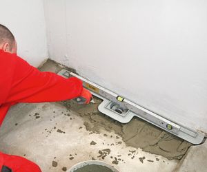

Całość wypełniamy zaprawą

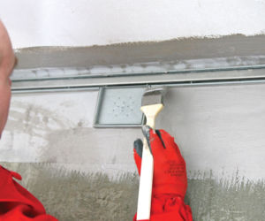

Następnie pokrywamy powierzchnię pierwszą warstwą hydroizolacji

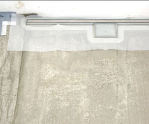

Po wyschnięciu zaprawy uszczelniamy podłogę pod prysznicem oraz ściany brodzika (najlepiej do samego sufitu)

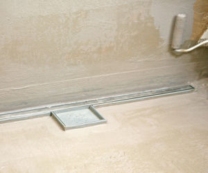

Gdy pierwsza warstwa wyschnie (czas schnięcia jest podany przez producenta hydroizolacji, najczęściej wynosi kilka godzin), nanosimy drugą warstwę izolacji.
