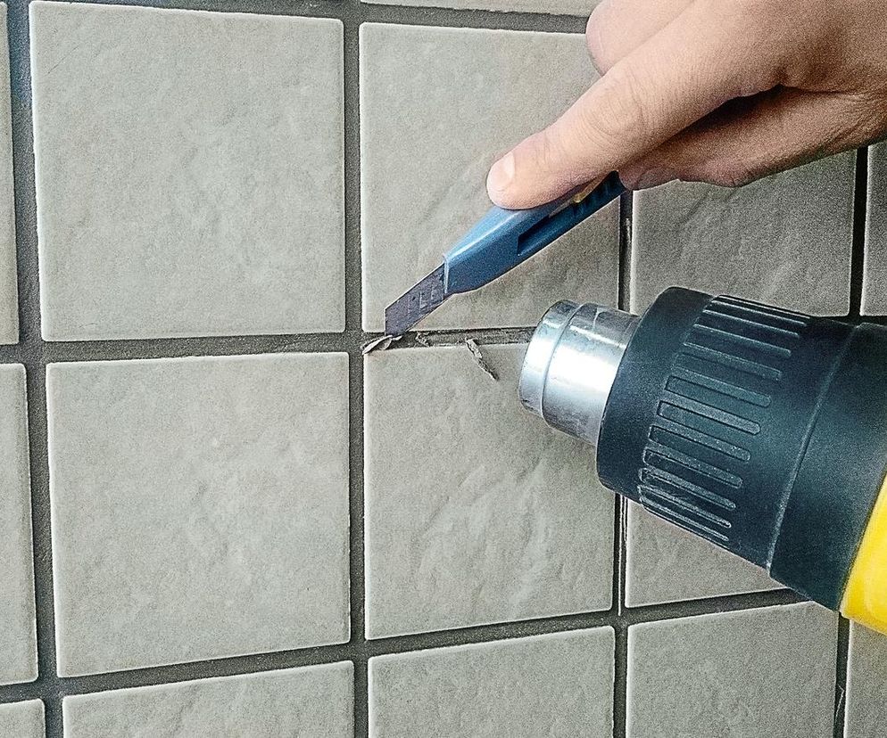

Wymiana fugi epoksydowej z wykorzystaniem opalarki elektrycznej
W miarę bezpieczną metodą jest wykorzystanie do wymiany fugi epoksydowej opalarki elektrycznej. Pod wpływem wysokiej temperatury fuga staje się miękka i plastyczna. Można ją wtedy po prostu wydłubać.
Sprawdź też:
Oczywiście zanim przystąpi się do opalania, konieczne jest wykonanie próby w mało widocznym miejscu. Niektóre płytki mogą być wrażliwe na bardzo wysoką temperaturę powstającą podczas pracy opalarki. Ważne jest, aby spoinę podgrzewać w rozsądny sposób, sprawdzając co chwilę jej twardość i próbując, czy jest już wystarczająco miękka. Nie powinno się poddawać płytek nagłemu szokowi termicznemu, na przykład zbliżać do nich płomienia opalarki, a następnie zwilżać rozgrzanej powierzchni wodą, bo mogą po prostu popękać.
