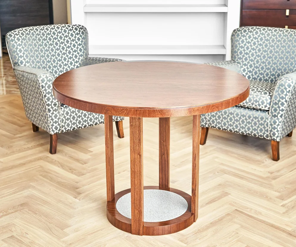

Fornirowane meble
Autor: iStock / Plus/ Getty Images Fornirowane meble
Odnawianie starych mebli. Naprawa forniru
Meble rzadko są wykonywane z litego drewna. Jest ono ciężkie, drogie i może się odkształcać. Dlatego od dawna do produkcji używa się kilku warstw drewna, tak dobranych, żeby mebel się nie paczył.
Jako spodnie stosowano gatunki tańsze, a wierzch wykonywano ze szlachetnej, często bardzo drogiej okleiny. Teraz wnętrze mebli stanowi zwykle wiórowa płyta stolarska. Dzięki takiej budowie stare meble o nawet bardzo zniszczonym wierzchu można gruntownie wyremontować. Wystarczy usunąć zniszczone fragmenty forniru i zrobić nowe wstawki.

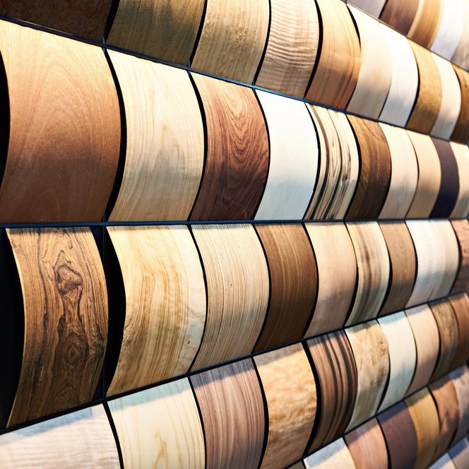

Fornir naturalny
Fornir naturalny jest skrawany z jednego bala. Charakteryzuje się dość dużą elastycznością oraz brakiem wad mogących psuć wygląd (sęki, przebarwienia). Arkusze naturalnego forniru są często podklejane flizeliną, aby zwiększyć ich odporność na przełamanie lub rozerwanie.
Fornir modyfikowany
Obecnie coraz popularniejszy jest fornir modyfikowany. Jego produkcja wygląda inaczej. Płaty forniru najpierw się selekcjonuje pod kątem jakości i wyglądu, później barwi, a w dalszej kolejności skleja w bloki i prasuje pod ciśnieniem.
Z bloków wycina się poprzecznie cienkie płaty, których arkusze mają podobne wymiary jak arkusze naturalnego forniru. Niestety rysunek takiej okleiny jest dość charakterystyczny, bo składa się z mniej lub bardziej regularnych, równoległych linii, co nie wszystkim może przypaść do gustu.
Majsterkowiczów zainteresuje informacja, że można kupić sam fornir, by okleić nim wytypowane powierzchnie ścian czy meble. Z uwagi na możliwość wyginania polecany jest szczególnie do wykańczania powierzchni zaoblonych.
Fornir modyfikowany z najpopularniejszych gatunków drewna jest tańszy niż naturalny, ale nowy, modny wzór z rzadkich gatunków egzotycznych może kosztować znacznie więcej.

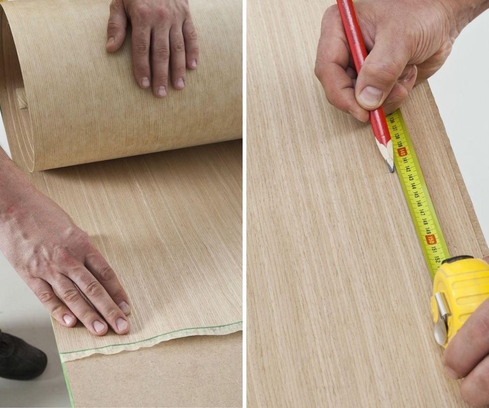

  1. Najpierw musimy przymierzyć płaty forniru do mebla i zaplanować naklejanie forniru. Odmierzamy precyzyjnie potrzebne fragmenty i starannie docinamy ostrym narzędziem, żeby krawędzie były równe. Można to zrobić za pomocą gilotyny lub noża.
  2. Zanim przystąpimy do klejenia forniru na meblu, dobrze jest rozłożyć pocięte odcinki na blacie i sprawdzić, czy pasują. Jeśli jakiś kawałek okleiny się rozpadł, można go skleić papierem podgumowanym.
