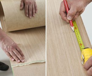

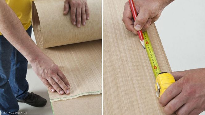

Krok 1
Krok 1

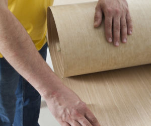

Arkusze forniru przymierzamy do mebla
Krok 2
Krok 2

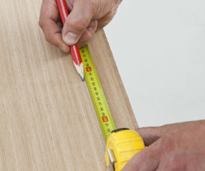

Odmierzamy potrzebne fragmenty

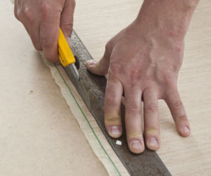

Krok 3
Krok 3
Okleinę tniemy ostrym nożem wzdłuż linijki, żeby krawędzie były równe i proste

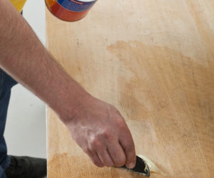

Do przeklejania dobrze jest użyć kleju kontaktowego o galaretowatej konsystencji, bo nie będzie kapał. Ważne, by rozprowadzać go warstwą jednakowej grubości i pokryć nim całą fornirowaną powierzchnię

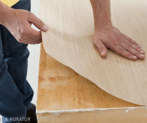

Krok 5
Krok 5
Gdy klej będzie suchy przy dotyku, w odpowiednim miejscu na blacie nakładamy bardzo starannie kolejne fragmenty okładziny

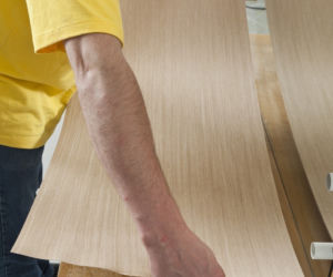

Krok 6
Krok 6
Każdy kawałek przyciskamy do podłoża, pociągając ręką lub drewnianym klockiem od wewnątrz ku krawędziom

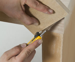

Wąskie listki okleiny przeznaczone na boki blatu przyklejamy, przyciskając je do podłoża klockiem. Ewentualne naddatki odcinamy ostrym nożykiem
