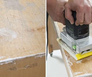

Krok 1
Krok 1

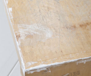

Żeby nakleić nowy fornir na starym meblu, najpierw musimy wyrównać jego powierzch-nię, wypełniając szpachlówką ubytki
Krok 2
Krok 2

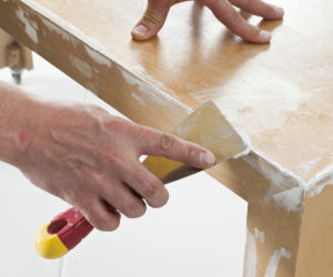

Bardzo starannie odtwarzamy krawędzie i narożniki blatu. W tych miejscach przyda się twardy kit syntetyczny

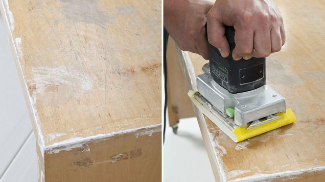

Krok 3
Krok 3

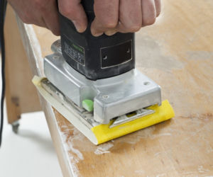

Po wypełnieniu ubytków powierzchnię przeszli-fowujemy papierem ściernym. Ułatwimy sobie pracę, używając szlifierki zzamocowanym arkuszem papier

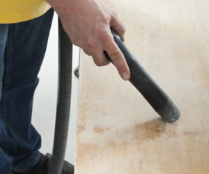

Krok 4
Krok 4

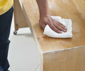

Następnie całą powierzchnię dokładnie odpylamy
Krok 5
Krok 5
Odtłuszczamy, żeby usunąć wszelkie stare warstwy, które mogłyby osłabić klejenie nowej okładzin
