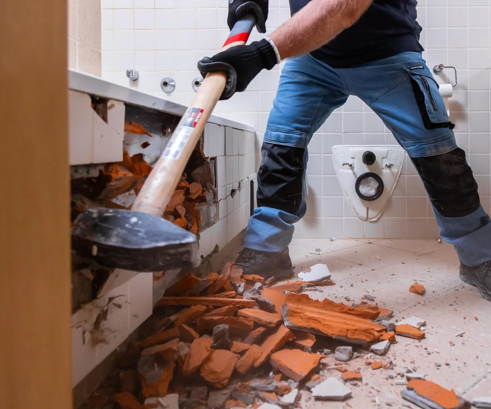

Ile kosztują roboty ogólne?
  • Wyburzenie ściany, wybicie otworu w ścianie – cena 200-400 zł / w ścianie nośnej - drożej
  • Poszerzenie otworu drzwiowego lub okiennego (zależnie od wielkości) – cena 150-300 zł
  • Wykonanie ścianki działowej z płyt gipsowo-kartonowych – cena 170-300 zł
  • Wykonanie sufitu podwieszanego z płyt gipsowo-kartonowych – cena 100-250 zł
  • Demontaż punktu hydraulicznego – cena 150-200 zł
  • Demontaż drzwi wewnętrznych – cena 180-250 zł
  • Demontaż drzwi zewnętrznych – cena 250-300 zł
  • Demontaż ościeżnicy – cena 100-150 zł
  • Demontaż okna (zależnie od wielkości) – cena 150-300 zł
  • Montaż drzwi wewnętrznych (z ościeżnicą)– cena 380-600 zł
  • Montaż drzwi wewnętrznych dwuskrzydłowych (z ościeżnicą) – cena 450-700 zł
  • Montaż drzwi wewnętrznych szklanych (z ościeżnicą) – cena 450-600 zł
  • Montaż drzwi zewnętrznych z ościeżnicą – cena 550-750 zł
  • Montaż drzwi zewnętrznych dwuskrzydłowych z ościeżnicą – cena 750-900 zł
  • Montaż doświetla – cena 250-400 zł
  • Wstawienie okna z PCV (cena za m) – 70-120 zł
  • Obróbka otworu okiennego (cena z materiałem, za m) – 80-150 zł
  • Montaż parapetów wewnętrznych (cena za m) – 90-120 zł
  • Montaż parapetów zewnętrznych (cena za m) – 100-150 zł
Przedstawione przez nas ceny mogą się różnić, w zależności od regionu, miasta i fachowca, który je wykonuje. Podajemy ogólne widełki, w których powinna się mieścić kwota za wykonanie danej usługi.

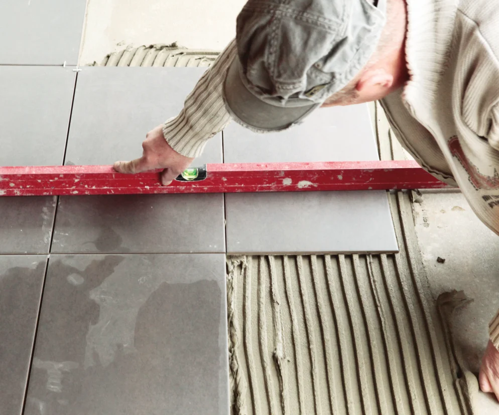

Cennik usług remontowych 2024: wykończenie ścian
  • Skuwanie płytek – cena 50-80 zł
  • Zrywanie tapet – cena 15-20  zł
  • Wykonanie tynków (bez gładzi) – cena 40-50 zł
  • Ułożenie gładzi gipsowej ze szlifowaniem - cena 40-60 zł
  • Układanie płytek na ścianach – cena 120-160 zł
  • Układanie płytek na podłogach - 90-250 zł
  • Wykonanie okładziny drewnianej – cena 160-280 zł
  • Wykonanie okładziny drewnianej lamelowej – cena 250-320 zł
Ile płaci się za wykończenie podłogi?
  • Skucie płytek i wyczyszczenie podłoża – 50-90 zł
  • Zerwanie parkietu i wyczyszczenie podłoża – 50-80 zł
  • Wykonanie wylewki samopoziomującej – 45-55 zł
  • Układanie płytek na podłodze (średni format) – 100-160 zł
  • Układanie płytek na podłodze (duży i bardzo duży format) – 180-300 zł
  • Układanie mozaiki z glazury- 200-260 zł
  • Układanie wykładziny podłogowej – 50-70 zł
  • Układanie paneli podłogowych bez klejenia – 50-70 zł
  • Układanie deski podłogowej (klejenie) – 120-200 zł
  • Układanie paneli lub parkietu w jodełkę (klejenie) – 180-250 zł
  • Cyklinowanie podłogi drewnianej – 50-75 zł
  • Lakierowanie, olejowanie podłogi drewnianej (warstwa) – 30-45 zł
