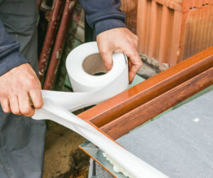

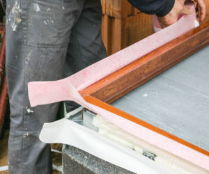

Montaż rozpoczyna się od oklejenia ościeżnicy taśmami uszczelniającymi. Od strony wnętrza przykleja się taśmę paroizolacyjną
Źródło: Piotr Mastalerz
Taśma paroprzepuszczalna
Od zewnątrz mocuje się taśmę paroprzepuszczalną. Nakleja się ją luźno, z naddatkiem na wszystkich narożnikach ramy

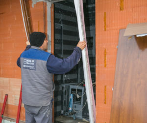

Wstawianie ościeżnicy
Tak przygotowaną ościeżnicę wstawia się w otwór drzwiowy. Najkorzystniejszym położeniem drzwi jest dosunięcie ich do zewnętrznej płaszczyzny muru

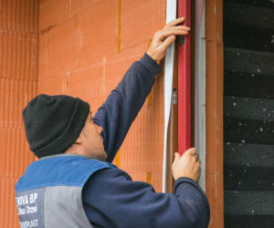

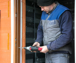

Stabilizacja drzwi
Stabilizacja drzwi
Drzwi stabilizuje się drewnianymi klinami, dokładnie poziomuje i ustawia w pionie. To bardzo ważny element montażu. Jeśli ościeżnica jest źle ustawiona, skrzydło nie zamyka się dobrze

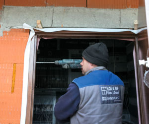

Wypoziomowaną ościeżnicę wstępnie przytwierdzono do muru dyblami montażowymi

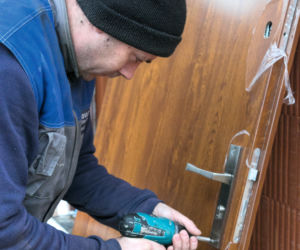

Zamek i klamka
Zamek i klamka
Następnie skrzydło drzwi uzbraja się w zamek oraz klamkę

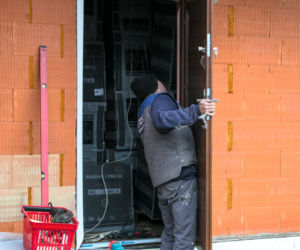

Wstawienie skrzydła drzwi
Tak przygotowane skrzydło wstawia się w ościeżnicę

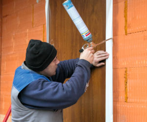

Przytwierdzanie ościeżnicy do muru
Ponownie sprawdzono, czy całość jest prawidłowo ustawiona, i ostatecznie przytwierdzono ościeżnicę do muru
