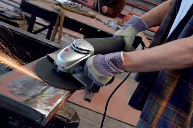

Najczęściej szlifierki kątowe wykorzystuje się do przecinania blachy, prętów zbrojeniowych i kształtowników stalowych, do cięcia betonowych i ceramicznych elementów o niedużej grubości oraz do zeszlifowywania spawów z metalowych powierzchni.

Zasady bezpiecznej pracy szlifierkami kątowymi:
- Nie wolno szlifować, przykładając tarczę do materiału “na płasko”. Zawsze musi być ona ustawiona pod kątem, nawet niewielkim.
- Pod żadnym pozorem nie wolno zdejmować osłony i mocować do szlifierki kątowej tarczy o większej średnicy, niż jest dozwolona.
- Osłonę tarczy można przekręcać. Najczęściej ustawia się ją tak, żeby znajdowała się od strony osoby używającej szlifierki. Wówczas w razie pęknięcia tarczy zatrzyma ona część rozpryskujących się odłamków.
- Zdejmowanie osłony tarczy możliwe jest tylko w przypadku szlifowania krążkami papieru ściernego.
- Jeśli nakrętka mocująca tarczę jest zakręcana kluczykiem, do jej odkręcania nie wolno używać żadnych innych narzędzi – śrubokrętów, młotków, przecinaków itp. (powszechna praktyka robotników budowlanych).
