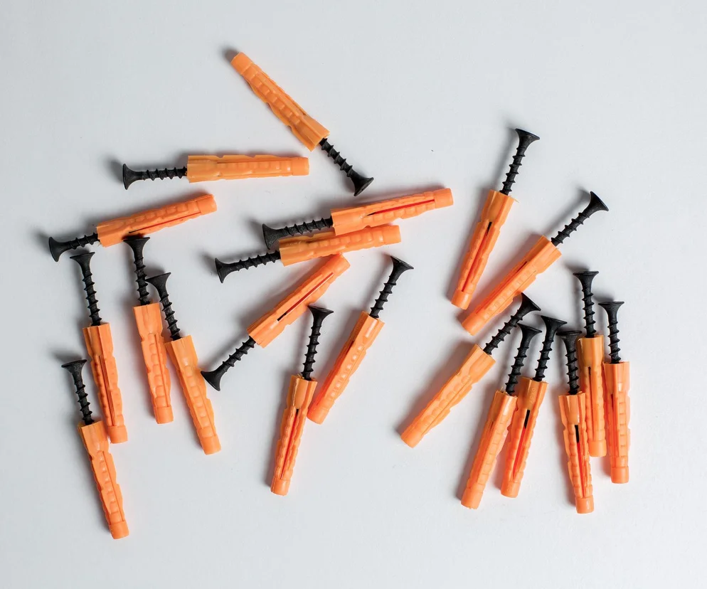

Typowe kołki rozporowe
Zwykłe kołki rozporowe przydadzą się, gdy zamierzasz mocować przedmioty do przegród lub elementów o strukturze pełnej – muru z cegły, pełnych bloczków, betonu, kamienia. Produkowane są z tworzywa sztucznego: poliamidu, nylonu, polipropylenu, polietylenu. Kołki rozporowe mają średnicę od 6 do 12 mm. Dostępne są w pełnej gamie rozmiarowej – od drobnych i krótkich, do długich i grubych. Przykładem kołków XL są te do mocowania drewnianych kantówek do ścian. Są one długie, ale rozpręża się tylko ich końcowy odcinek. Wierci się przez przyłożony drewniany element, po czym wkłada kołek i umieszcza wkręt. To bardzo szybka metoda. Niektóre kołki mają też skrzydełka antyrotacyjne. Dzięki nim podczas wkręcania kołek nie zacznie się obracać wraz z wkrętem. Kołki można kupować w zestawach z wkrętem lub oba elementy kompletować indywidualnie. Wkręt jest zawsze dłuższy od kołka i dopasowany do niego średnicą. Zbyt gruby może rozerwać kołek podczas wkręcania. Za cienki nie doprowadzi do rozparcia.
