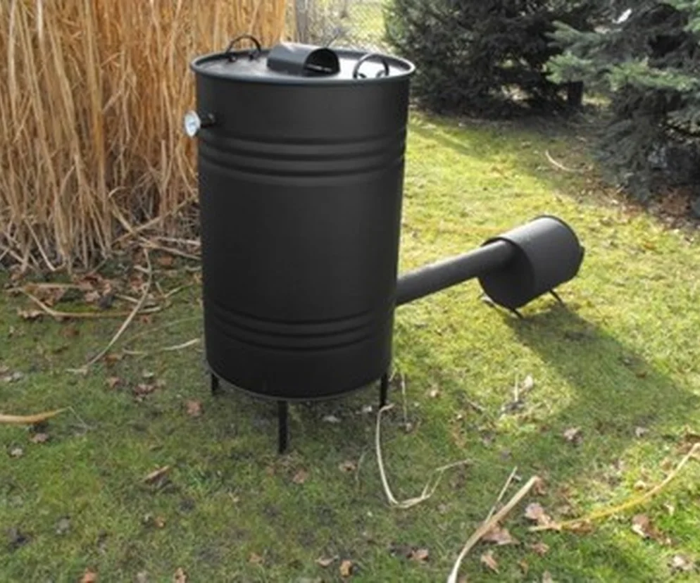

Wędzarnia z beczki
Autor: sprzedajemy.pl/ Materiały prasowe Na wędzarnię nadaje się beczka stalowa lub ocynkowana, niemalowana w środku

Wędzarnia z beczki może być też konstrukcją naziemną, zwykle zespawaną na stałe. Beczkę ustawia się na podwyższeniu - nóżkach, bloczkach betonowych. W dolnej części jest do niej przyspawana rura metalowa, która z drugiej strony jest połączona z paleniskiem wykonanym z mniejszego metalowego zbiornika, np. hydroforowego zbiornika na wodę.
